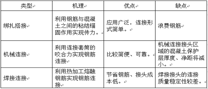

三种钢筋连接方式
钢筋连接方式主要有绑扎搭接、焊接、机械连接三种方式。各种连接方法的特点如表:
钢筋连接设置:
1、接头应尽量设置在受力较小处,接头位置应互相错开,抗震设计时避开梁端、柱端箍筋加密区范围,严格按图集和规范要求做。
2、当受拉钢筋的直径d>28mm及受压钢筋的直径d>32mm时,不宜采用绑扎搭接接头。
焊接、机械连接接头的位置也是非常关键的,否则验收时发现不符合要求造成返工,不但浪费人力物力,并且影响工期。下面分别介绍三种连接方式的验收要点。
