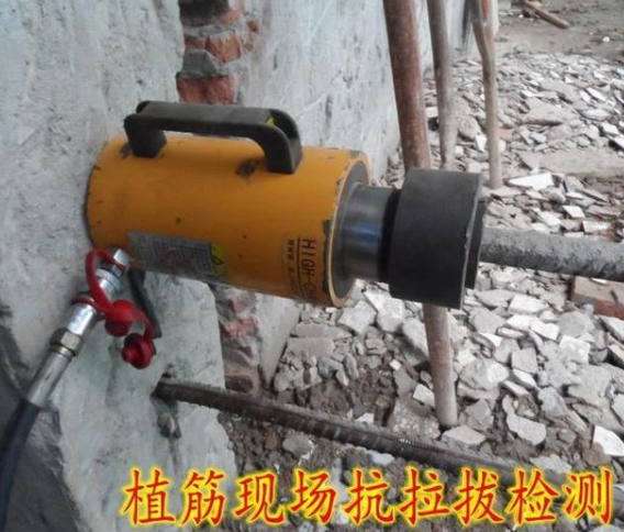

《混凝土后锚固件抗拔和抗剪性能检测技术规程》(DBJ/T15-35-2004)
1、检测数量:1)同品种、同规格、同强度等级的锚固件安装于锚固部位基本相同的同类构件为一检验批,并应从每一检验批所含的锚固件中抽样;2)现场破坏性试验宜选择锚固区以外的同条件,应取每一检验批锚固件总数的0.1%且不少于5件进行检验。锚固件为植筋且数量不超过100件时,可取3件进行检验;
化学锚栓非破损检验:①对重要结构构件,检验批的锚栓总数小于或等于100时,其最小抽样量为20%且不少于5件,检验批的锚栓总数为500时,其最小抽样量为10%,检验批的锚栓总数为1000时,其最小抽样量为7%,检验批的锚栓总数为2500时,其最小抽样量为4%,检验批的锚栓总数为大于或等于5000 时,其最小抽样量为3%,当锚栓总数介于上述数量之间时,可按线性内插法确定抽样数量;②对于一般结构构件,可按重要结构构件抽样量的50%,且不少于5件进行随机抽样;③对非生命线工程的非结构件,应取每一检验批锚固件总数的0.1%且不少于5件进行检验。4)植筋非破损检验:①对重要结构构件及生命线工程的非结构构件,应取每检验批植筋总数的3%且不少于5件进行检验;②对一般结构构件,应取每一检验批植筋总数的1%且不少于3件进行检验;③对非生命线工程的非结构构件,应取每一检验批锚固件总数的0.1%且不少于3件进行检验。2、检测时间:胶植钢筋龄期必须满足要求,采用化学粘接的锚栓,试验时其粘结材料应达到固化要求。
《混凝土结构后锚固技术规程》(JGJ145-2013)
建筑锚栓预埋件拉拔、抗剪试验 1、提供安全可靠的施工现场满足检测人员操作的牢固可靠的操作平台(棚架)及照明用电,按照试验方的要求,负责试验件所需的焊接。2、提供工程概况、预埋件设计拉拔力及设计抗剪力。3、安排有关负责人员全程见证检测,提供必要的协助。及时将检测事宜通知监理等相关单位代表,并要求其现场见证。4、锚栓抗剪检测应按检测方要求施工锚固反力架,且其安装位置应满足反力架安装的要求。 检测数量:同一工程相同类型、相同规格号尺寸和用于相同构件设计强度等级的锚栓试件按总数的1%抽检,且应不少于3个。同类型、同规格预埋件试件抽检数不少于3个。 《混凝土后锚固件抗拔和抗剪性能检测技术规程》(DBJ/T15-35-2004)
