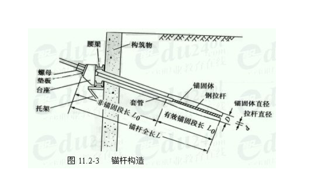

1.什么是锚杆?
锚杆是一种深入地层的受拉构件,,维持岩土稳定的杆件,按材质分类可分为金属锚杆和非金属锚杆。一般的边坡,基坑支护中,用的是金属锚杆。锚杆构造见下图:

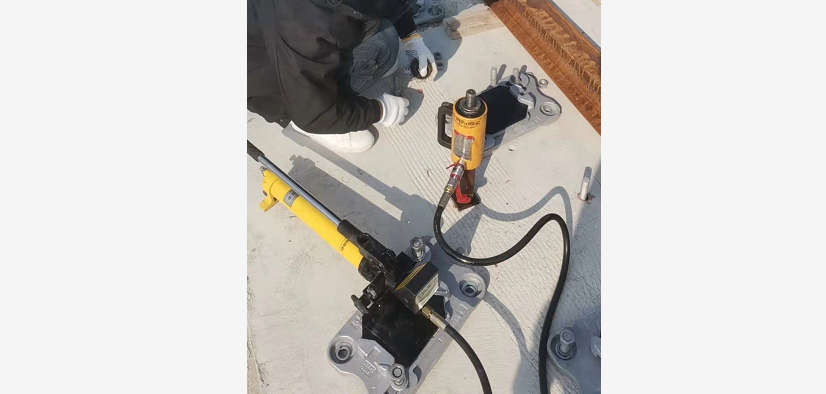

3.锚杆抗拔力通过拉拔试验进行检测:

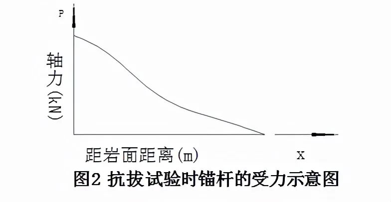

拉拔试验检测方法是一种传统的锚杆锚固质量检测方法。进行拉拔试验时,将液压千斤顶放在托板和螺母之间,拧紧螺母,施加一定的预应力,然后用手动液压泵加压,同时记录液压表和位移计上的对应读数,当压力或者位移读数达到预定值时,或者当压力计读数下降而位移计读数迅速增大时,停止加压。测试后,整理出锚杆的位移-荷载曲线,进而分析出试验锚杆的抗拔力大小。试验时锚杆的受力状态见图2。

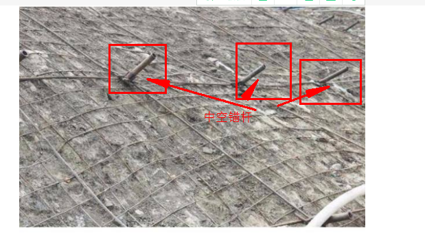

边坡锚杆

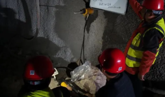

隧道锚杆

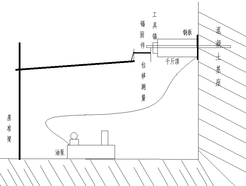

4.检测方法:
检验锚固抗拔承载力的加载方式可为连续加载或分级加载,可根据实际条件选用。
4.2.1进行非破损检验时,施加荷载应符合下列规定:
1、连续加载时,应以均匀速率在2min~3min时间内加载至设定的检验荷载,并持荷2min;
2、分级加载时,应将设定的检验荷载均分为10级,每级持荷1min,直至设定的检验荷载,并持荷2min。
4.2.2进行破坏性检验时,施加荷载应符合下列规定:
1、连续加载时,对锚栓应以均匀速率在2min~3min时间内加荷至锚固破坏;
2、分级加载时,前8级,每级荷载增量应取为0.1,且每级持荷1min~1.5min。自第9级起,每级荷载增量应取为0.05,且每级持荷30s,直至锚固破坏。未计算的破坏荷载值。
当委托方要求检测重要结构锚固件连接的荷载-位移曲线时,现场位移观测由装设在锚头的位移计按规范要求的时间测读位移,锚固承载力试验见图4.1。
图4.1 锚固承载力试验示意图
