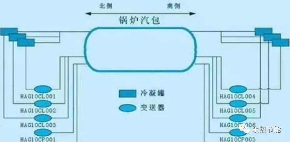

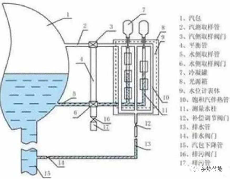

汽包水位计以 DCS 差压式水位计为基准,同时参照电接点和就地水位计,在锅炉启动和正常运行中,对汽包水位计进行零位校验,当各水位计偏差大于 30mm 时应立即查明原因予以消除。

(1)  运行中锅炉至少配置 2 台彼此独立的就地水位表和 2 台远传水位计,当就地水位表故障退出,有 2 台远传水位计可靠工作时,锅炉可允许短时间继续运行;
(2)  远传水位表显示必须定期以直读式水位表的显示为准加以比较,以便及时发现问题,但玻璃、云母、牛眼、电极、磁性翻板等就地水位表的水柱,因其温度低于饱和温度,不能完全代表汽包真实重力水位,差值是水柱温度、水柱高度与汽包压力的函数,因此需要先明确校验点,确定修正值后才能指导常规的水位计校对工作;

(7)  为保证水位指示正确,不出现虚假水位,水位表计汽水连接管的走向及管径须符合要求,并确保在水位表计进行冲洗时不互相干扰。
