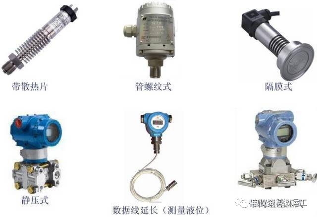

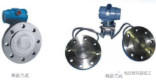

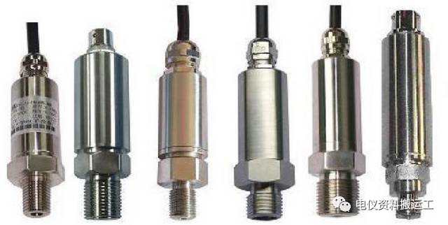

常用变送器外观图
棒式压力变送器

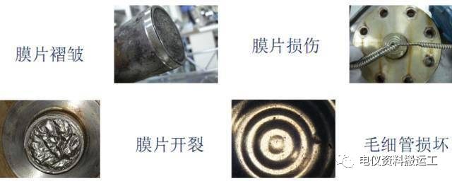

外壳、接液部分便件故障

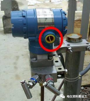

故障:外壳进水其原因
原因:变送器电缆入口为整个电缆走线的最低点,雨水、冷凝水沿着穿线管灌入; 密封不好等等。
红色塑料帽为出厂的时候防止异物、杂物进入,不能作为密封使用:(老化变黄)且不满足防爆要求。

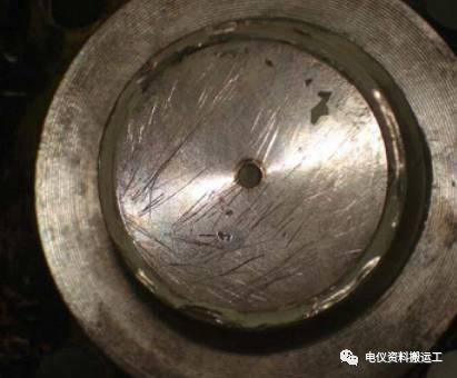

机械损伤:

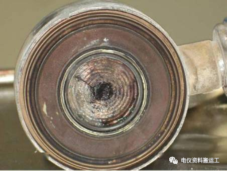

充油漏油
正常情况下,内有充油使得膜片富有弹性
可由指肚感觉(不能大力)
注:清理膜片时,尤其需要注意不要使用硬物刮,擦等直接方式去除:而需要使用溶剂溶解膜片上的附着物后进行清洗去除,否则会损伤膜片,进而影响测量。
