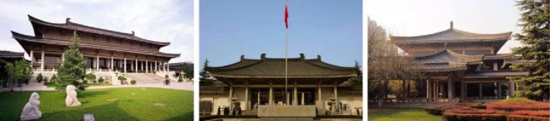

张锦秋依托城市特定的历史文脉,吸收本地的、民族的以及历史的种种文化痕迹,在古都西安创作了一系列极具地域特色的“新唐风”建筑。在陕西历史博物馆的设计中,张锦秋以中国古代宫殿的空间布局和建筑形式来象征这座历史文化的殿堂。在继承传统建筑文化的同时,建筑师也十分注重建筑艺术与结构、功能的高度统一。建筑采用钢筋混凝土框架结构,并且全面使用现代建筑材料,在结构与构造的处理上,没有使用虚假构件,檐下的椽子、斗拱不仅造型简洁而且都是结构上的受力构件;建筑墙身虚实相间,与内部功能有机统一;色彩的简化也是一项突破,建筑一反传统宫殿建筑的华丽色彩,采用黑、白、灰、茶的淡雅明朗色调(图1)。张锦秋是西安“新唐风”建筑的代表建筑师,推崇“唐风”是建筑师对西安盛唐文化的延续,而“新”是传统与现代对话的结果。
图1陕西历史博物馆

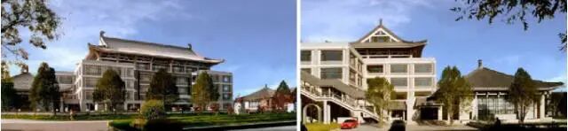

关肇邺设计的北京大学图书馆新馆位于校园中央区的中轴线上,是模仿传统建筑片段而与周围建筑环境取得和谐效果的佳例。建筑师参照北大校园建成区的建筑风格,在新建筑屋顶的设计中模仿了中国传统建筑的大屋顶形式,但是这种模仿并没有受到传统建筑形式具体法式和构图原则的限制,而是奉行实用主义原则,根据实际的功能需求进行取舍——“我们的目的是创造一座与周围景物协调的,在建筑群中处于中心统帅地位的现代化大学图书馆……既不因当时的时尚或一些社会舆论的影响而不用传统屋顶形式,也不受‘清式’‘宋式’‘唐风’等的拘束……按律新图书馆居中,应用庑殿顶。但考虑到歇山顶的轮廓较丰富主动,山面又可开窗,有利于屋顶内部空间的使用……因而采用了歇山顶”。在具体做法上,建筑师按照结构的方便、比例的适度,自定屋顶曲线形式,同时将出檐加大,简化斗拱,使屋顶檐下空间简洁疏朗且更具结构感和力度感(图2)。
图2北京大学图书馆新馆

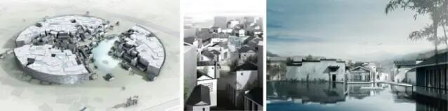

孟建民设计的合肥三馆项目(在建)由安徽省规划馆、十五个地市规划展览馆和合肥市规划馆三部分构成,是承载当地城市发展历史与文化的重要载体。建筑以几何圆形为基形并在其中间置以传统徽州街巷、聚落空间,使其呈现出一种崩开之势,给人以矛盾、对话、突破等多义的解读。巧妙的空间布局使三个展馆相对独立,但对外又组成了一个完整简洁的圆形体量,连续的扇面形成完整的展览空间,保证了现代大型展览的功能需求;同时,简约的圆形轮廓还巧妙地回应了用地周边复杂的城市关系。在内部,建筑师借鉴徽州古村落的空间肌理,结合对景观、水体、街道等主要体系的设计,营造出尺度宜人、形态丰富的聚落式街巷空间,展现出强烈的地域建筑文化特征(图3)。这种传统与现代的组合重构,使建筑极具表现张力,让人在理性与感性之间体验传统与现代、过去与未来之间的碰撞与融合。
图3合肥三馆项目局部效果图

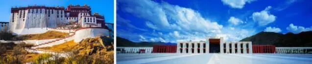

崔愷在拉萨火车站的设计中,摒弃了很多援藏项目在立面装饰藏族建筑典型符号的设计手法,他提倡要从藏族传统建筑文化中汲取营养。火车站位于拉萨市南部新区,依山面水,场地空间尺度十分宏大。为了使建筑与大地景观融为一体,建筑师利用铁路站台的长度让建筑沿水平方向伸展,同时,简洁的斜向墙板和竖条窗前后错动、高低起伏,抽象再现了藏区建筑的形态特征(图4)。综合气候特征与施工条件的考虑,建筑选用预制彩色钢筋混凝土墙板工艺并将其表面打毛成粗细不一的纹理,结合白色、棕红色等藏区建筑典型色彩,暗合藏区建筑粗犷大气的视觉效果。木构架的使用让人联想到藏区传统建筑的石木结构,入口处挑出的木椽头更是呼应了门楣、窗楣的形式特点。
图4藏区传统建筑与拉萨火车站
