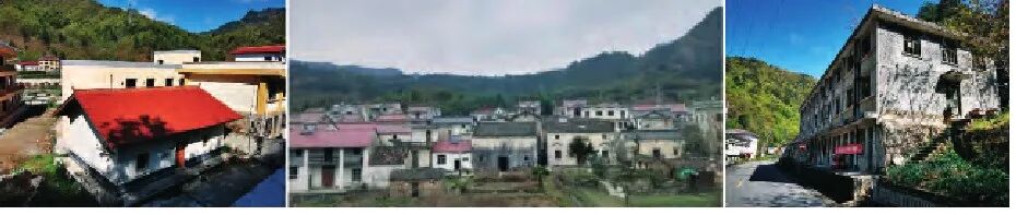

相对于城市的大发展,传统乡村仍延续“自发性建造的建筑”为主的村落特征,即由传统民居组成村落。民居反映了地方最本质和最具代表性的元素,体现了地方民族生活生产的方式、习俗、审美观念等,是地方工匠和居民利用地形、运用当地材料建造的宝贵的文化遗产。随着我国经济的高速发展,城市快速扩张,传统乡村的发展也进入了转型的瓶颈期,乡村建造表现出与传统建造体系不同的方式。当下乡村存在许多问题:本应富有民族风格和地方特色的传统民居建筑追求城市建设模式,不考虑建筑与环境的关系,不考虑当地传统审美趣味,导致民居呈现杂乱无章的形态,正在逐步脱离传统民居形态(图01);传统民居凝结着当地工匠与居民的劳动智慧,以工匠为主导,居民共同参与建造,因传统民居难以适应现代生活,而被新型民居取代,由于缺乏现代建造经验,各种建造材料“蒙太奇”地堆砌在一起,乡村出现传统民居、新型坡屋顶与平屋顶、小洋房共存的现象;乡村居民收入模式单一,较重视房屋的高大宽敞,缺少对气候适应性的思考,民居保暖性和隔热性较差,建筑运行能源利用率低。
图01 当下乡村现状诸多问题

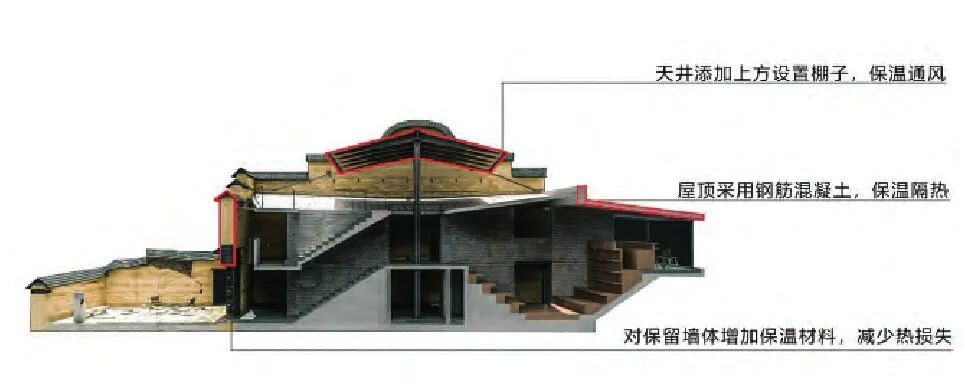

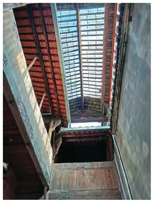

传统民居在自然和社会环境下经过漫长的渐进式演进,沉淀下的建造智慧具有持久的生命力。在新民居创造过程中首先需要对民居建筑模式进行提取,结合当代原则,运用建筑学知识,初步判定可以延续及需要改进和纠偏的模式,再通过大样本的住户主观反应调查,可以得出传统民居中功能和性能方面的缺陷,再运用现代建筑设计原理在建筑模式基础上完善修正。“去粗取精”这一过程和达尔文的进化论思想一致,也是先民们不断试错演化机制的延续。通过对徽州民居调研和问卷、后期整理,可以得出优质原型以及亟待改进的缺陷。如天井在夏季对室内热环境调节至关重要,但天井在冬季对室内温度影响较大,这就需要通过现代手段加以改进。在天井上方搭建带有亮瓦的棚子,四周不完全封闭,在不影响采光、夏季热压风压通风基础上,起到夏季遮阳、冬季减少热损失效果(图03);天井可以考虑增加可开启玻璃幕墙封闭;对厢房增加保温材料等。此外,对墙体、屋顶、门窗等部位的性能进行相应策略修正,从而使徽州民居在不断更新的技术手段支撑下适应当代需求(图04),并可持续地发展下去。
图03 天井上方搭建带有亮瓦的棚子
图04 先锋厦地水田书店剖面

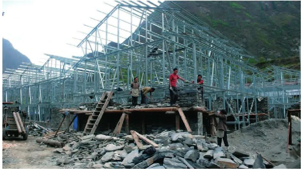

传统民居在地域文化和生态性等方面有着无法比拟的优越性,但随着时代发展和现代化进程,也逐渐暴露了其小农生产模式的局限性。因此,想要保护传统风貌和延续传统民居内核,需要在传统民居改造和新民居创造中引入现代化生活设施和现代建筑技术措施,如现代建筑材料、构造等[5]。将杂物间和废弃房间改造为卫生间,引入现代洗浴和卫生设施,厨房在原有基础上引入现代炊具设备,以及其他电气设备的使用。这种改造方式既提高了现代生活品质,也不破坏传统民居的基本风貌和布局。“墙倒房不倒”是传统民居使用木构为支撑体系的特点,方案创作中可以选择轻钢体系为承重结构来应对木结构在现代民居创作中的不足(图05)。轻钢可以大量生产且质量可控,以轻钢体系延续木构的穿斗体系,其形态和安全性均能得到保证。最后在轻钢承重基础上增加建筑的维护结构,不仅提高建筑施工速度,降低成本,还加强了建筑的适应性,也是对节能减排绿色环保的直接回应。
图05 使用轻钢体系作为承重结构

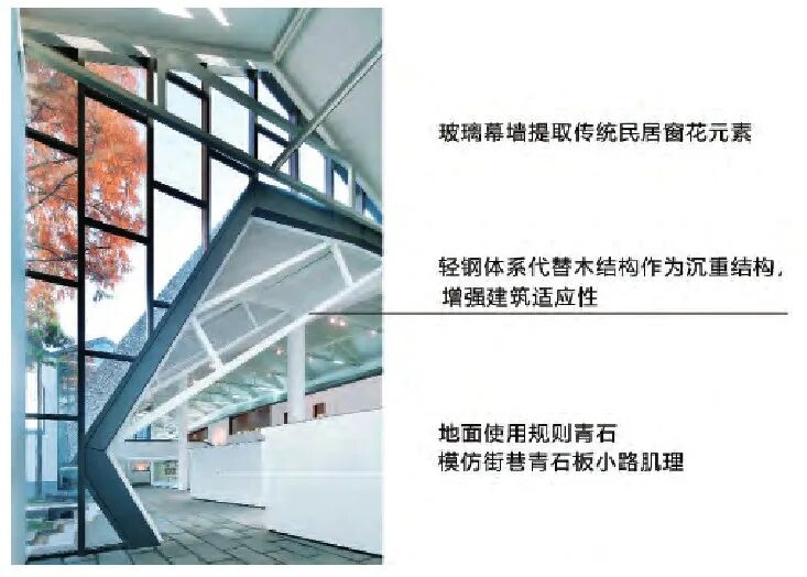

传统民居建造属于生产行为,是以工匠为主导,其他居民共同参与的集体创造[6]。在这个过程中,任何有劳动能力的人都可以参与,从而降低了建造的人工成本。此外,传统营建智慧也在建造中被大众熟知,并以开放的优化机制不断进化。当代乡村民居修建已经脱离传统,建造过程也正在逐渐脱离这种机制,而协同设计使恢复传统建造技艺成为可能。如何将专业研究和设计成果为乡村所理解接受,则需要对“技术协同”3进行建构。技术协同首先需要以民居建筑模式为基础,结合地方性知识,形成适应乡村建筑未来发展的技术和方法,并以直观的导则、图解、建造手册等方式,便于工匠、居民的学习和实际运用。在这个过程中,除了提供易于接受的传统民居知识,还需要将建筑结构、搭建方式、使用工具、构造等进行简化,从而扩大非专业人士的参与度。新民居将凝聚群体智慧,并在延续传统的基础上呈现多样丰富性,也为“组织协同”4建构奠定了基础(图06)。“组织协同”需要不同权利关系相互协调和平衡,其核心主体是村民、工匠、合作社以及村民委员会,他们最能代表村民的利益。居民可以通过合作社担保向银行融资盖房;工匠及任何有建房意愿的人都可以加入合作社,可以在参与建房的同时获得相应的收入;村委会接受合作社及居民的需求和反馈,并做出科学而合理的安排;政府在村委会反馈的基础上进行科学的空间规划管制,且允许资金上的帮扶。
图06 绩溪博物馆室内
