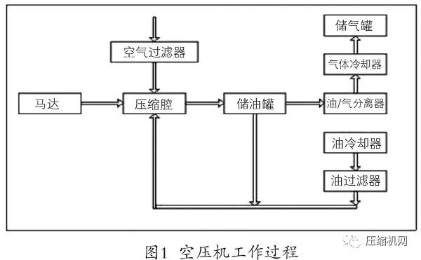

空压机运行中自身存在的问题
#主电机虽然采用Y-△降压起动,但起动时的电流仍然很大,并且有一定的启动时间,这段时间消耗的电能不容忽视。另外,启动时大电流的冲击会影响电网的稳定及其它用电设备的运行安全。
#主电机时常工作在满负荷上,但能量浪费在出口阀门上,属非经济运行,电能浪费严重。
#主电机工频运行致使空压机运行时噪音很大。
#主电机工频起动设备的冲击大,电机轴承的磨损大,所以设备维护工作时机械量大。
当卸荷运行时那部分电流不是做有用功的, 而是机械在额定转速下的空转损耗。这种机械式调节装置虽然也能起到压力调节作用,但是压力调节精度低,压力波动大;压缩机总是在额定转速下工作,机械磨损大、电耗高。

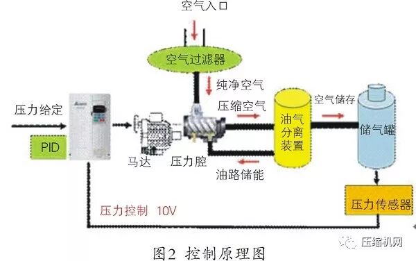

空压机变频节能原理
由于许多空压机运行方式是加载、卸载方式。卸载时电机空转,造成能源浪费。变频控制即通过改变电动机的转速来控制空压机单位时间的出风量,从而达到控制管路的压力。
控制原理是:通过压力变送器测得的管网压力值与压力的设定值相比较,得到偏差,经PID调节器计算出变频器作用于异步电动机的频率值。由变频器输出相应频率和幅值的交流电,调节马达的转速,空压机输出相应的压缩空气至储气罐,使之压力变化,直到管网压力与给定压力值相同。

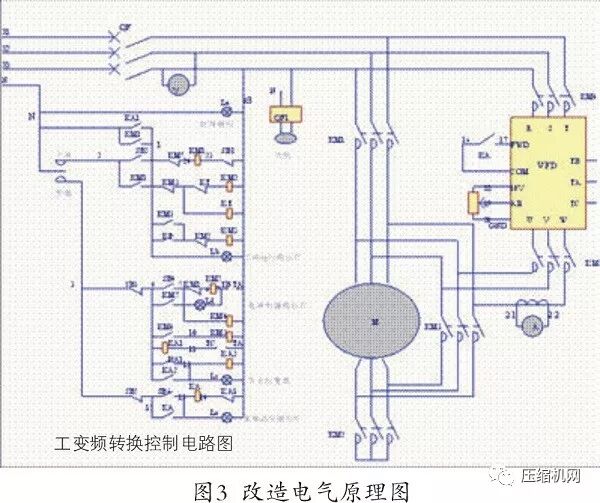

变频器改造要求
设计要求:主电机变频器运行状态保持储气罐出口压力稳定,压力波动范围不超过±0.01MPa;保持原有的工频控制系统,以确保变频器出现异常保护时,可以直接切入工频,不影响生产;在用气量较小的情况下,变频器处于低频运行或者进入休眠状态,应保障电机绕组温度不超过允许的范围。
根据现场状况:选用台达B系列变频器:VFD300B43A;额定电流:60A;过载能力:变频器额定输出电流150%,1min。
改造电气原理图如图3。
