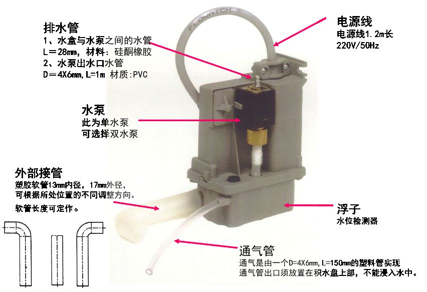

冷凝水提升泵:
该装置由储水盒,控制电路和一个或两个排水泵组成,三个部分合为一体。储水盒侧部有一接口,可直接置于积水盘外部出水口用橡胶软管连接,整个系统可直接安装于积水盘内。外置式有两种形式,单泵型,双泵型,目前市面上的水泵最大排量为12L/h,24L/h。系统内部都配有滤网。
结构:
冷凝水提升泵三个特点:

选型:根据机组的冷量来确定冷凝水量,从而选择相应的装置。所选择的水泵排量必须大于空调机组冷凝水每小时产生的冷凝水量。同时需考虑排水管垂直高度及水平长度对水泵排量的影响。暖通南社
原理:液位开关负责检测液位并通过控制电路发出信号给水泵,浮子上升到一定高度,启动水泵排水,浮子下降到一定高度,水泵停止运行;如果系统发生故障,无法正常排水时,到达报警液位,报警开关自动启动。

安装:
1、直接将提升泵固定在水盘中,保证底部水位检测部分的进出水流通畅。提升泵上部有两个直径5.5mm的小孔,将两个M5的螺钉嵌入,使系统固定在水盘的侧壁上。注意螺钉两边留出一定余地,以便以后拆卸方便。
2、保证系统完全水平放置,不能有倾斜现象,否则将影响系统的正常运行。
3、水泵的排水管应为PVC材料的塑料软管,直径为4×6mm,必须保证排水管与冷凝水管连接,保证水流通畅,无任何水管弯折、扭曲的现象,保证排水管不与任何活动的物件产生直接接触。
更换水泵:
切记在进行更换水泵操作之前,关闭电源。旋松系统背后的螺丝,拔下水泵的插头,换上新泵。水泵插头上有三个插口,有一个插口旁有地线标记,这一插口应与绿黄色相间的电线插头连接,剩下两个插口是接电源的,可任意与其余两个插头(黑色电线)连接。接好后注意将电线塞进模块中,加上密封垫圈,安上螺丝,紧固水泵。
