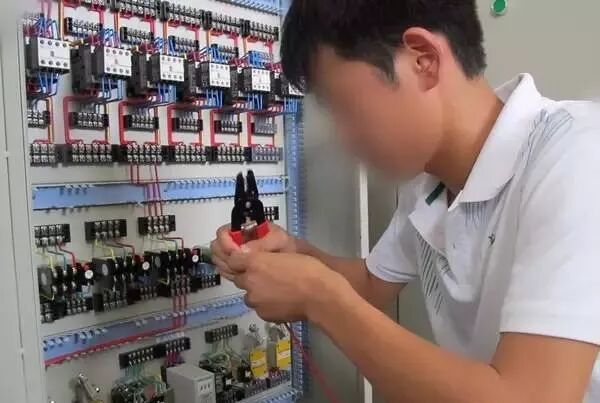

正文一、 电气线路的现场安装布线
首先我们要了解现场是埋管穿线还是走桥架。依照工程师的电气线路布置图找到现场各个设备线路终点,检查埋管位置是否对应设备各条线路终点。
第二,将电气柜固定在现场底座,多个柜体就要并柜,安装母线排,现场操作台也要固定。
第三,一次回路布线,最好是同样线缆规格的一并布线。这次我们的电工布线,喜欢从设备的头部开始所有线都一同放线,这样一来同时拆开多卷电缆,而且每换一个位置就得几卷线缆一起搬来搬去,容易弄散。我的建议是拆一卷某规格线缆,然后从整套设备的首端到末端所有要求使用同规格的电器把这条电缆布置好,比如现场同规格的电机风机,我们可以先把这些线布置好,然后进行检查,确保没有遗漏,便对线缆布置图的这一组同规格的进行勾记。接着,我们进行下一组同规格的的线缆布线,布置完了也依次勾记。这样每次只要拆一个规格的线缆,并且一个线缆的所有布线完成后这种规格的剩余线缆就可以入库并贴上标识卡以便辨识。
第四,理清布线的顺序,现场布线最好是先放大线,再放小线,先放一次线,再放二次线,先放电机线,后放其它负载线,每布完一条线就要做好标牌。先放大线后放小线的好处是电缆沟或桥架里,大线不会压着小线。先放一次线再放二次线的好处是一次线相对少可以尽快完成主回路,而且方便二次线的干扰处理。
我们这次江苏现场的布线顺序我写出来让大家参考一下。我们首先进行的是电机布线,然后依次开始进行一下布线:电机风机的布线,加热电阻丝的布线,控制线路中的按钮操作点布线,液压回路,模拟量线路如温度传感器的布线,编码器线路的布线,通讯线路的布线。这样我们先解决主回路,然后再解决控制回路的开关量布线,我们就可以在接下来的容易受到干扰的线路中找到布线措施,从而可以在布线阶段避免干扰问题。微信号技成培训值得你关注。
第五,关于接线,首先要记录每条电缆线里哪种颜色或编号对应哪个端子,接完一条记录一条,而且同规格的最好统一,比如所有的电机线最好统一为黄绿红一一对应UVW。应该在一次线布完后要把所有一次线缆和负载接上,然后再进行二次线的布线。这样的好处是不会混淆,特别是现场布的线路很多的情况下。而且可以让现场看起来清爽,而不是像所有的线放完再一条条电缆露在现场那么混乱。而且一个阶段的布线并接线,可以让安装工程一个阶段一个阶段的有规律的进展,而不是眉毛胡子一把抓。
