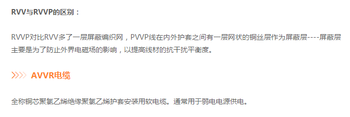

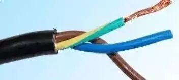

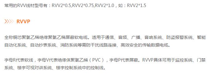

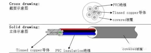

RVV
全称:铜芯聚氯乙稀绝缘聚氯乙稀护套软电缆。RVV线,外观圆型,芯数比较多,而且2芯之间都有绞合。R代表软线,字母V代表绝缘体聚氯乙烯(PVC)。
RVV电缆主要用途:应用于电器、仪表和电子设备及自动化装置等不需要屏蔽的电源线、控制线及信号传输线。

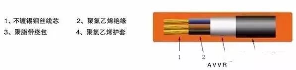

RVV与AVVR的区别:
AVVR与RVV是同一款线材。0.5平方以上的型号归为RVV(含0.5平方)0.5平方以下的型号归为AVVR。

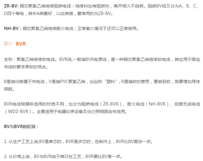

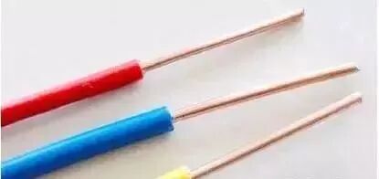

BV
全称铜芯聚氯乙烯绝缘电线,BV线又简称塑铜线,其中B代表是类别,属于布电线, V代表绝缘为聚氯乙烯,一般适用于交流电压450/750V及以下电器仪表设备及动力照明固定布线等电力的供应。
3. 在性能上,BV与BVR基本相同,重量上BVR略重一点。

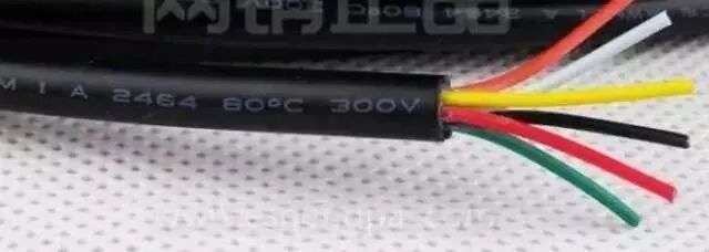

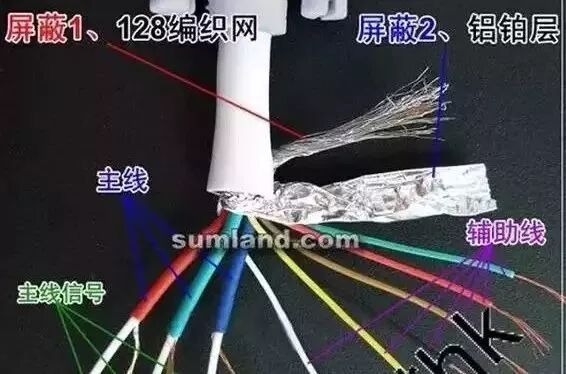

UL 2464
多芯屏蔽线,用于电脑连接线。

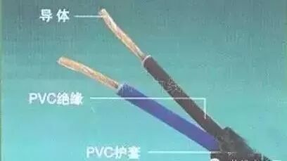

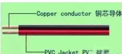

RVB
RVB为扁形无护套软线,俗称红黑(平行)线。适用于家用电器、小型电动工具、仪器、仪表及动力照明连接用电。
RVVB
RVVB为扁形护套软线,RVVB与RVB的用途等同,区别就在于RVB为扁形无护套软线,而RVVB为扁形护套软线,所以RVVB比RVB多了一层护套。

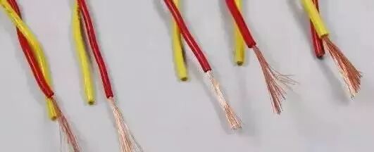

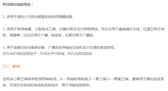

RVS
全称:铜芯聚氯乙烯绝缘绞型连接用软电线、对绞多股软线,简称双绞线,俗称“花线”,现阶段此种线材多用于消防系统,也叫“消防线”。
字母S代表双绞线,字母R代表软线,字母V代表聚氯乙烯(绝缘体)。

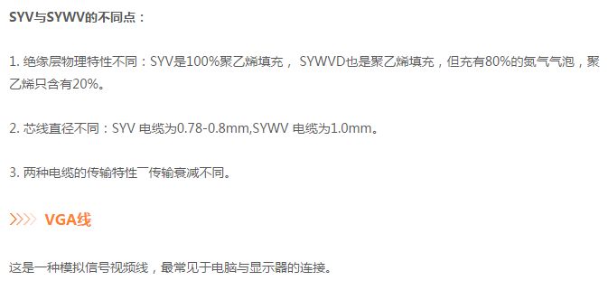

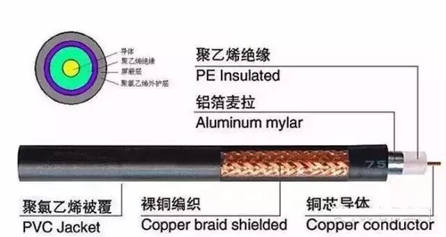

SYV视频线的规格:
SYV75-3 传输距离100-300米;
SYV75-5 传输距离300-500米;
SYV75-7 传输距离500-800米;
SYV75-9 传输距离1000-1500米;
SYV75-12 传输距离2000-3500米;
SYV75-3—75代表阻抗为75欧姆,-3代表线材的粗细。

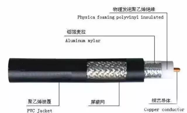

SYWV
全称:聚乙烯物理发泡绝缘的同轴电缆。通常用于卫星电视传输以及有线电视传输、远距离可视对讲系统专用电缆,适合射频传输。

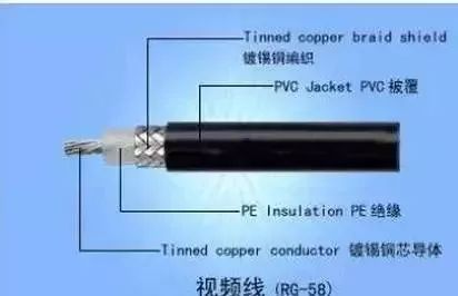

RG
全称:物理发泡聚乙烯绝缘接入网电缆,通常用于弱电视频图像传输或混合光纤同轴电缆网(HFC网络)中传输数据模拟信号。RG-58/59中RG是射频电缆系列的号码,RG加不同的数字来表示不同结构和性能的射频电缆。
最常用的有下列几种:
RG-8或RG-11(50Ω )、
RG-58(50Ω)、
RG-59(75Ω)、
RG-62(93Ω)

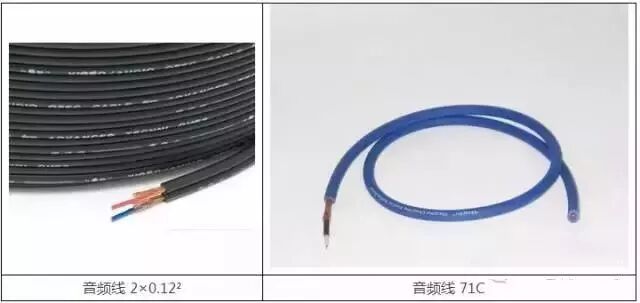

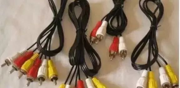

AV线
是家庭音响中音频线(Audio Cable)和视频线(Video Cable)的简称,所以也叫音视频线。主要用于音响设备,家用影视设备音频和视频信号连接。
