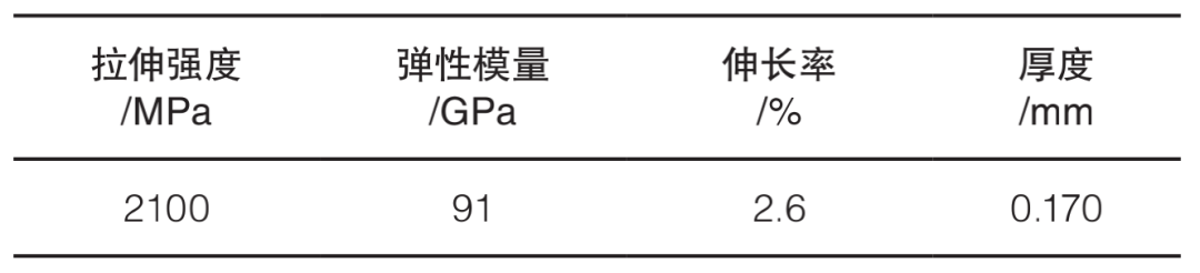

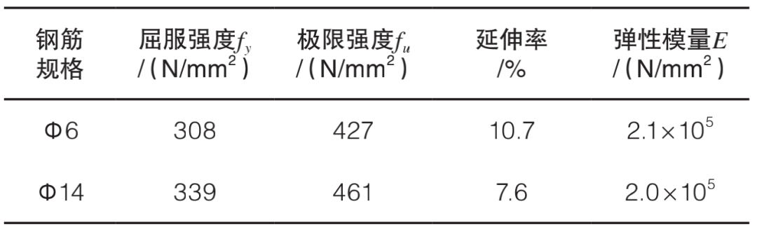

共设计16个钢筋混凝土柱,柱高1100mm,截面尺寸为200mm×200mm,水平加载高度为1000mm,剪跨比 =1000/200=5,基座的尺寸为900mm×500mm×400mm;柱为对称配筋,纵筋采用HRB335钢筋,每侧配筋为3Φ14mm,配筋率为2.308%;箍筋采用直径为6mm的HPB235钢筋,间距为80mm,钢筋的力学性能指标见表1,纵向受力钢筋的保护层厚度为20mm。对柱冻融损伤0、100、200、300次,轴压比0.2及0.32,加固一层BFRP模拟柱抗震性能。BFRP材料的性能指标见表2。
表 1   钢筋的力学性能指标
表 2   BFRP的性能指标

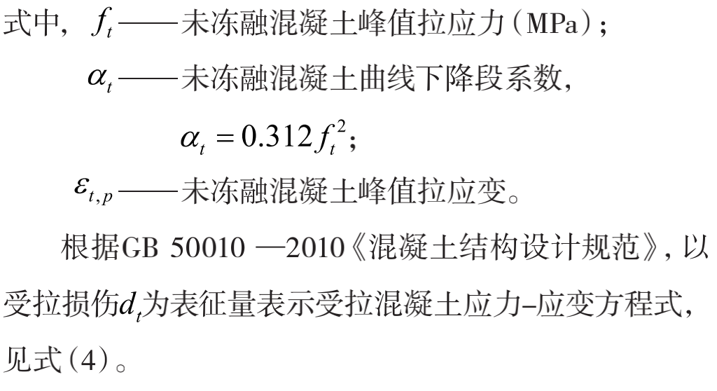

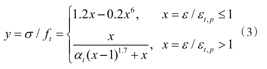

目前国内外对于冻融混凝土的本构关系研究甚少,以目前的试验条件及试验方法很难将冻融混凝土受拉应力-应变完整的下降段得到。未冻融混凝土受拉应力-应变方程见式(3)[3]。

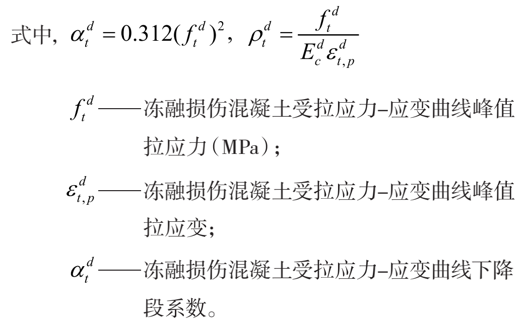

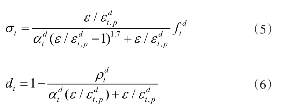

混凝土轴向受拉时,未达到峰值拉应力之前呈线性增加,达到峰值拉应力之后,混凝土开始出现裂缝,产生受拉损伤并不断积累。由于冻融混凝土受拉研究甚少,依据冻融损伤混凝土抗拉强度、峰值拉应变以及受拉弹性模量随相对抗压强度变化规律将未冻融混凝土受拉本构修正成冻融混凝土受拉本构模型,得到下降段方程式及损伤参数,见式(5)、式(6)。

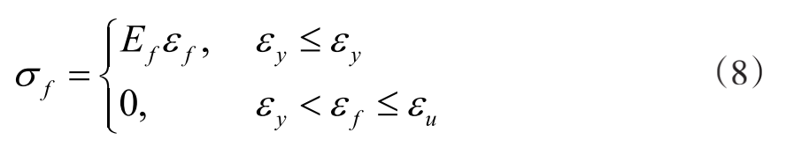

1.5 BFRP本构关系
BFRP为线弹性材料,模拟时应选取弹性模型,其应力-应变曲线关系见式(8)。

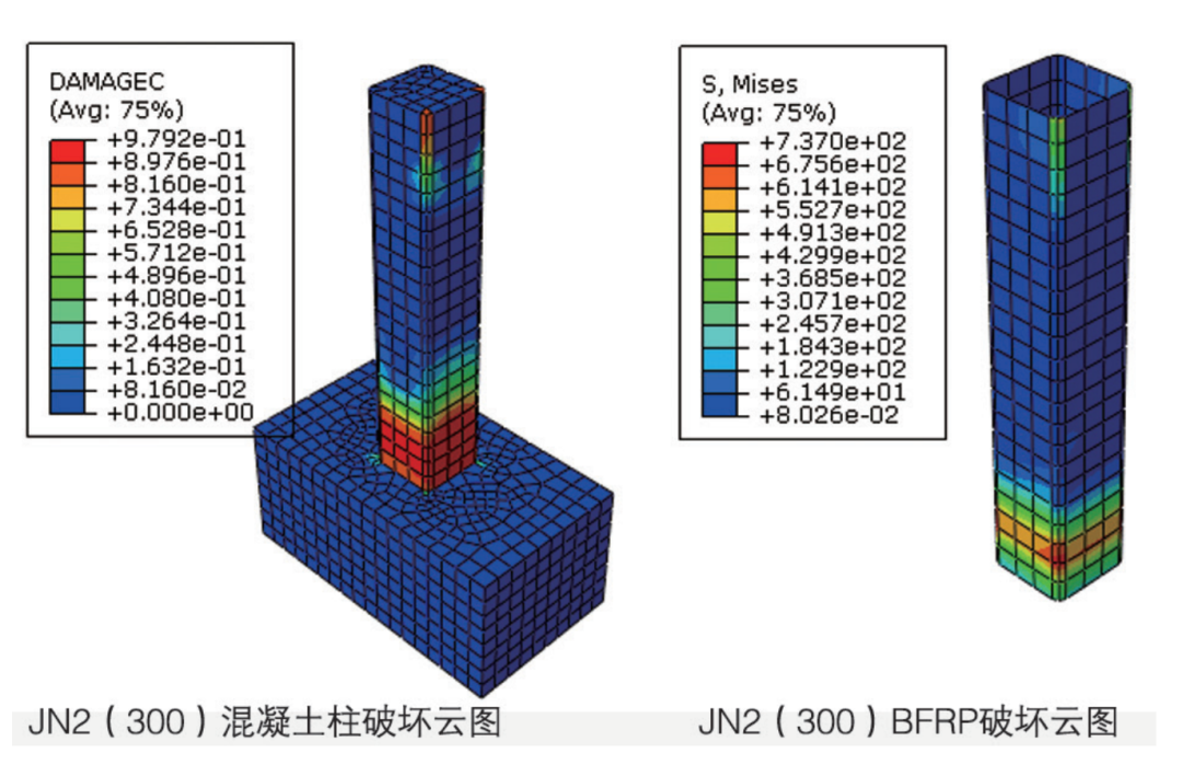

2.1 云图分析
提取ABAQUS模拟结果,对有限元应力云图及破坏云图进行分析(如图1所示)。由图1可知,混凝土在低周反复荷载作用下,从混凝土屈服开始到纵向受力筋开始屈服,最后混凝土的柱脚处被压碎,压碎区域主要集中在柱脚向上200~300mm处,BFRP最大应力出现在柱脚200mm左右处,当加固BFRP布层数增加时,构件柱柱脚处破坏区域减小,说明抗震性能提高。
图 1   轴压比0.32的混凝土柱破坏云图

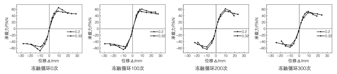

2.2 滞回曲线

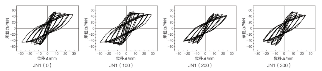

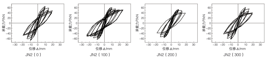

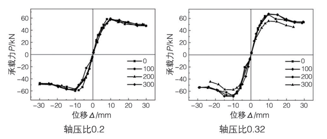

滞回曲线是模拟静力试验中分析构件抗震性能的重要指标之一,此曲线详细记录了在低周反复荷载作用下,构件从弹性阶段进入塑性阶段的全过程。本次模拟的构件滞回曲线如图2、图3所示。
图 2   轴压比为0.2的混凝土柱滞回曲线
图 3   轴压比为0.32的混凝土柱滞回曲线
由图2、图3可知,当轴压比相同时,与未加固柱进行比较,冻融循环作用次数增加,加固柱承载力达到最大时,此时最大承载力值提高程度较大,承载力下降段有所减缓,滞回环总面积较未加固前增大,滞回环数量增多,使得构件有较好的塑性变形,耗能能力得到提升。当轴压比不变、冻融次数增加时,BFRP布加固后构件强度衰减变慢、承载能力得到提高,说明加固可以提高混凝土柱的抗震性能。

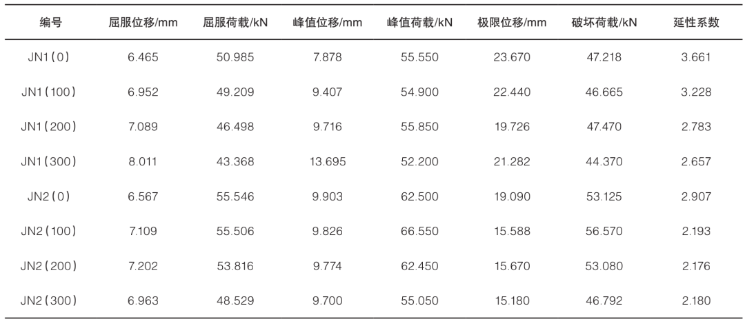

各构件加固后获得的荷载、位移及延性系数见表3。由表3可知,当轴压比相同时,位移延性系数在冻融循环次数增加的情况下随之减小;当冻融循环作用次数相同时,加固柱延性系数随着轴压比增大而减小,从而可以说明加固柱的塑性变形能力减弱,延性差。对比未加固柱,加固的延性系数较大,塑性变形能力变强,延性变好。
表 3   加固一层纤维布构件的荷载、位移及延性系数
