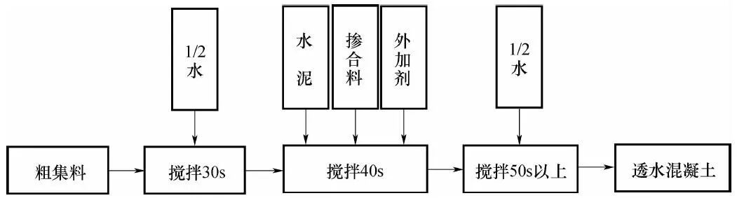

2.4拌合工艺
  由于透水混凝土属于干硬性混凝土,不适合采用传统的坍落度检测方法,没有具体的科学准确的透水混凝土工作性的评价方法。只能从经验角度出发,根据多次试拌经验结果确定了一种工作性
的“标准”,即混凝土拌合物表面有光泽!混凝土粗集料不会有浆体集聚、流动为宜。

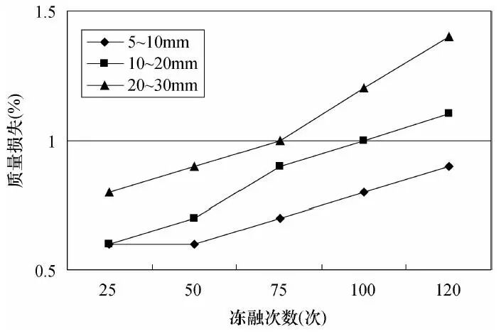

  从图2中可以看出5?10mm粒级配制的透水混凝土质量损失最小;20?30mm粒级配制的透水混凝土质量损失较大,到后期斜率增大,随之质量损失增大,整体抗冻性最差;10?20粒级配制的透水混凝土质量损失居中,冻融质量损失在0. 8%?1. 2%之间。

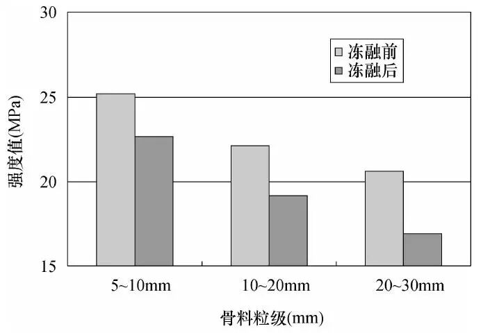

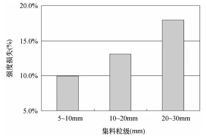

  从图3、图4可以看出冻融前后,20?30mm粒级配制的透水混凝土强度损失最大,5?10mm粒级配制的透水混凝土强度损失最小;10?20mm粒级配制的透水混凝土居中,强度损失在10%?15%$
  在最佳浆骨比时,5?10mm粒级配制的透水混凝土抗冻性最好,但是在前面透水试验中,5?10mm粒级透水效果最差。因此在冬季最低气温不是很低,降水量不少的保定地区应选择10?20mm粒级集料配制透水混凝土。

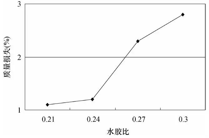

  在图5、图6中可以看出,随着水胶比的增大,质量损失和强度损失随之增大!水胶比增大到0.3时,强度损失超过25%,已不能满足抗冻要求。随着水胶比的增大,水泥石内部的毛细孔径比较大,而且容易形成连通的毛细孔结构,内部能够起到缓冲作用的均匀微小的封闭孔减少,受冻后易产生大的膨胀应力,反复冻融循环后内部结构容易破坏,强度降低,最终导致透水混凝土的抗冻性降低。所有对存在冻融破坏的透水混凝土,应严格控制水胶比。
