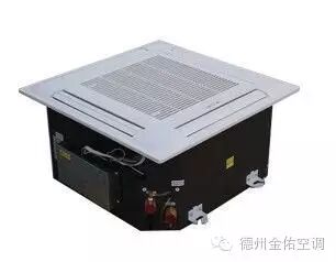

 卡式风风机盘管是中央空调末端机组之一,由送风机与盘管组合而成,空气通过供冷热水的盘管时被冷却或加热,保持室内温度。
超高度宽角度立体送风1、电动机采用低噪音三速电容运转式电机,配以进口高精度超低噪音滚动轴承,使用中无需用户添加润滑油,寿命可达42000小时,电动机细长轴经特殊处理,永不生锈。维护保养简便。
2、表冷器选用优质无缝真空退火全软铜管与优质铜翅片制成,由专用换热器加工设备生产,经机械涨管,使换热管与铝翅片结合紧密,确保表冷器传热效率高。
3、内置式超小排水泵(可选),长达8万小时运转无故障,配管施工更加简便,排水彻底干净,无露水之忧。
4、机组可设温控三档调速开关和电动二通阀,可根据需要调节风量,达到调节冷(热)量的目的,从而节省电能。
卡式风机盘管有ABS面板,普通型的风机盘管表面只是镀锌板,
卡式的优点主要是外表美观,内含吸音海绵,噪音比较低,不需要其他的附件,例如出风口,金属软管之类的
 风机盘管是中央空调理想的末端产品,风机盘管广泛应用于宾馆、办公楼、医院、商住、科研机构。为满足不同场合的设计选用,风机盘管种类有:卧式暗装(带回风箱) 风机盘管、卧式明装风机盘管、立式暗装风机盘管、立式明装风机盘管、卡式二出风风机盘管、卡式四出风风机盘管及壁挂式风机盘管等多种。
  风机盘管机组主要由低噪声电机、盘管等组成。风机将室内空气或室外混合空气通过表冷器进行冷却或加热后送入室内,使室内气温降低或升高,以满足人们的舒适性要求。盘管内的冷(热)媒水由机器房集中供给。
中央空调风机盘管按照形式分为:卧式暗装、卧式明装、立式暗装、立式明装、卡式五种;
  卧式风机盘管按照厚度可以分成:超薄型、普通型;卡式风机盘管
  按照有无冷凝水泵可以分成:普通型、豪华型;
  中央空调风机盘管根据机组静压大小可以分成:0Pa、12Pa、30Pa、50Pa、80Pa等,这里是指机外静压;
  中央空调风机盘管按照排管数量可以分成:两排管、三排管;还有两管制和四管制之分:两管制即普通风机盘管夏季走冷水制冷,冬季走热水制热;四管制风机盘管多用于一些比较豪华场所,可以同时走热水和冷水,即可以根据需要有的房间制冷,有的房间取暖。
