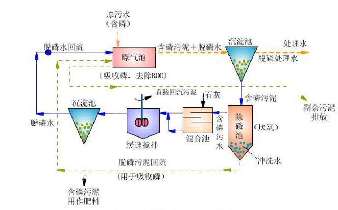

化学除磷
化学除磷是向水中投加化学药剂,生成不溶性的磷酸盐,然后再利用沉淀、气浮或过滤等方法将磷从污水中除去。用于化学除磷的常用药剂有石灰,铝盐和铁盐等三大类。
化学法除磷最大的问题是会使污水处理场污泥量显著增加,因为除磷时产生的金属磷酸盐和金属氢氧化物以悬浮固体的形式存在于水中,最终变为处理场污泥。
在初沉池前投加金属盐,初沉池污泥可以增加60%~100%,整个污水处理场污泥量增加60%~70%。在二级处理过程中投加金属盐,剩余污泥量会增加35%~45%。同时成本高、磷回收难度非常大。

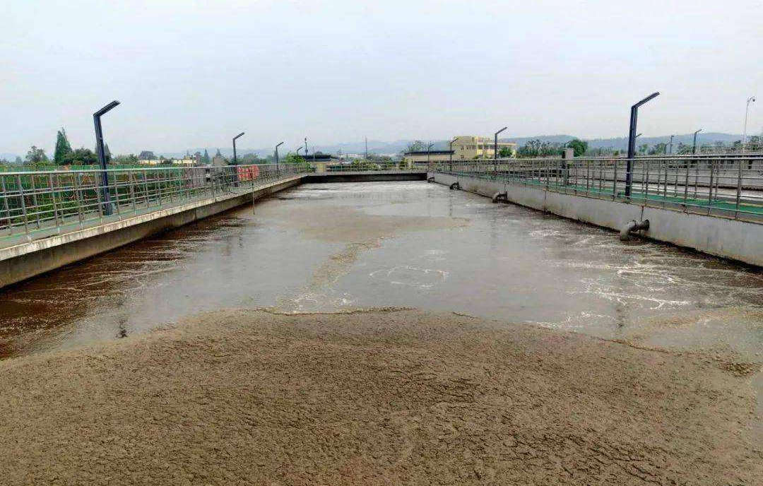

生物除磷
污水生物除磷的原理就是人为创造生物超量除磷过程,实现可控的除磷效果。整个过程必须通过创造厌氧环节利用厌氧微生物的作用来实现生物除磷过程。
生物处理与化学除磷之间最大的区别就是:
01 成本低
从总成本看,微生物可以通过自身新陈代谢进行更新换代,但化学药剂属于耗材,需要不断消耗,总成本相对比较高,所以生物除磷更经济。
02 产泥量少
生化除磷是利用聚磷菌的生理需求从水中摄取可溶性磷酸盐,在体内合成多聚磷酸盐,慢慢地累积成高磷污泥,可通过后续回收。
而化学除磷剂需要投加化学药剂, 利用化学药剂与水中磷酸根反应形成磷酸盐沉淀,化学药剂自身会使污泥量增加,所形成的磷酸盐微溶物也会沉淀形成污泥,故而所形成的污泥量增加。
03 除磷范围广
在污水中,磷的存在形式有:正磷酸盐、偏磷酸盐和有机磷酸盐。化学沉淀除磷是利用多价金属离子盐与水中正磷酸盐反应形成微溶性磷酸盐, 它的作用对像是正磷酸根,而对偏磷、有机磷的作用不大。
但在生化除磷中,除了可以将正磷酸盐直接利用外,还可以使其它磷转化为正磷。
