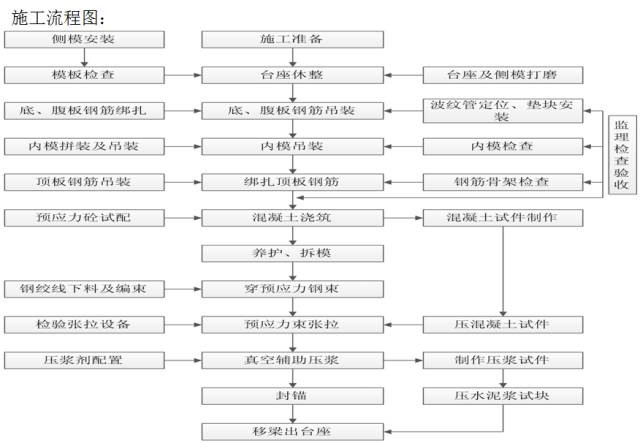

一、施工方法及工艺流程
1.1、工艺原理及工艺流程
箱形梁的预制是在现场制作的专用胎模上立式预制;
首先在胎模上绑扎加工成形的钢筋骨架,设置用于形成预应力筋孔道的波纹管,然后安装梁体的专用钢模板,浇筑混凝土并进行养护,待混凝土达到一定强度后,拆除侧模板,并继续养护,当混凝土强度达到设计要求后进行预应力穿索,并按顺序对预应力筋进行张拉、锚固,然后进行灌浆和封锚等工序,完成梁体的预制。

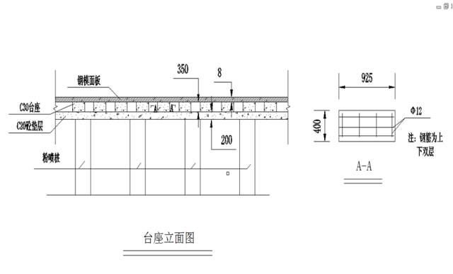

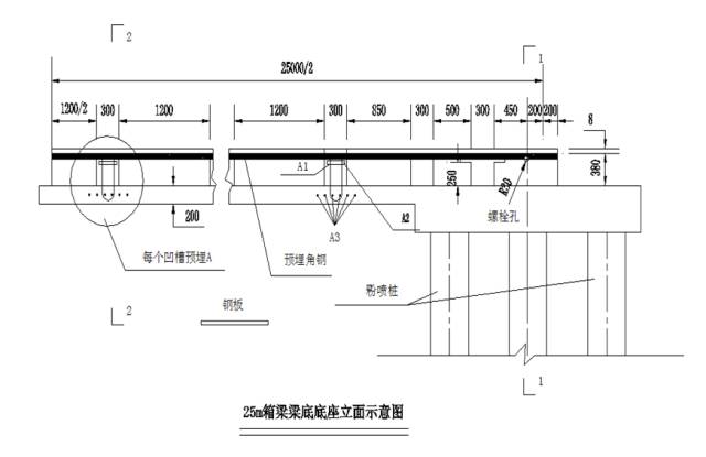

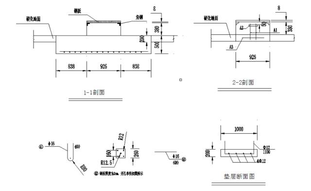

1.2、制梁台座设置
25m箱梁底座两端扩大基础为300*300*50cm并安装两层钢筋网片(因箱梁张拉后承受集中力),中段浇筑20㎝厚C25基础砼并安装4根Φ12通长钢筋。25m箱梁底座设定长度25.4m,底座纵横向间距按照场站设计图布置, 底座高于场地硬化砼面38cm(含钢面板厚度)。承力混凝土座设定尺寸为92.5*50*30cm,间隔空距50cm便于穿锁脚对拉螺杆及内模上浮拉杆。箱梁底座按二次抛物线计算反拱值。检查调整预埋角钢线型、宽度、焊接点、各控制点反拱值,符合要求后焊接钢筋剪刀撑及平撑。底座墩四周侧及两端安装模板,距梁端间距60—110cm处设置可拆卸钢面板,便于穿吊装钢絲绳。模板加固后浇筑C30底座砼,砼面要抹平收浆,砼达到一定强度时用手持打磨机将砼面磨平,并用直尺检查。最后将厂家加工的钢面板按编号焊结在底座墩预埋角钢上,钢面拼结后用原子粉调合固化剂清理接缝,底座两边用强力胶粘贴4mm止浆橡胶带。

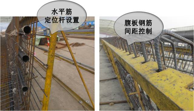

1.4、预制小箱梁钢筋胎架施工
预制小箱梁预制的钢筋绑扎根据梁场布置形式,设置钢筋绑扎区,采用胎模定位,整体对底腹板钢筋骨架和顶板钢筋骨架进行绑扎,在通过1台龙门吊进行整体吊装入模安装。
1.4.1、钢筋胎模:钢筋胎模采用50角钢与钢管制作,底板钢筋根据设计图纸,箱梁的纵横向水平筋等的分布位置,在角钢上相应位置处准确刻槽(宽度比设计钢筋直径大5mm,深度为钢筋直径的1/2倍);腹板钢筋采用在钢管上焊接钢筋头的形式布置纵向水平筋,来精确定位主筋的相对位置,确保主骨架现场绑扎安装间距误差可控,且大大减少了钢筋在台座上绑扎占用的时间。
1.4.2、钢筋保护层:钢筋保护层采用与梁体同标号穿心式圆形混凝土垫块(圆形垫块内径比钢筋直径大3mm),穿在纵向水平筋上,能够自由活动,避免安装时受模板的挤压而移位歪斜、损坏及脱落等现象,保证混凝土保护层厚度控制。
1.4.3、预应力管道定位:采用“定位网”安装法,严格按照设计给定的坐标将波纹管用“#”形定位筋进行固定,曲线段每50cm一道,直线段每80cm一道。对波纹管接头处,用长为25cm左右直径大一级的波纹管为套管,并用塑料胶布将接口缠裹严密,防止接口松动拉脱或漏浆。
1.4.4、钢筋的安装采用钢筋吊架通过钢绞线分别对底腹板和顶板钢筋进行整体吊装安装。吊架采用型钢焊接成型,在钢筋骨架纵向内穿一根钢绞线,吊钩点挂在钢绞线上,吊钩每1.5米布置一根,共计17(20)根。能有效防止因吊装对钢筋骨架产生的变形,保证骨架整体完整性。
1.4.5、桥面横向连接钢筋采用梳直板进行定位,端头及横向连接钢筋采用在外模上预留标准孔洞的方法定位,确保预埋钢筋的准确定位。
