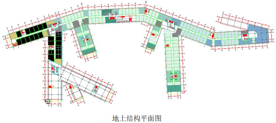

万科总部中心工程位于深圳市大梅沙海滨,总用地面积 61730 m?,总建筑面积 137116 m?,建筑方案设计由Steven Holl Architect 设计师事务所完成。与通常的建筑物不同,本项目的设计概念为:漂浮的地平线——位于最大化景观园林之上的水平向超高层建筑。

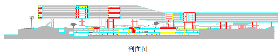

本工程建筑方案为若干个巨型筒体(边长10m 左右)及实腹厚墙、落地柱支撑起上部4~5 层结构,在底部形成了连续的大空间。整个建筑物飘浮在离地面10~15m 的空中。
建筑物的一部分用于酒店及住宅,另一部分用于万科总部办公。地面用于绿化、商业及广场等。有一层地下室,用于停车及各种服务设施。地上结构下方有地下室处,竖向支撑构件均伸入地下室中直到基础;左右两侧部分地上结构下方没有地下室,竖向支撑构件下方为承台及桩基。
温度应力分析

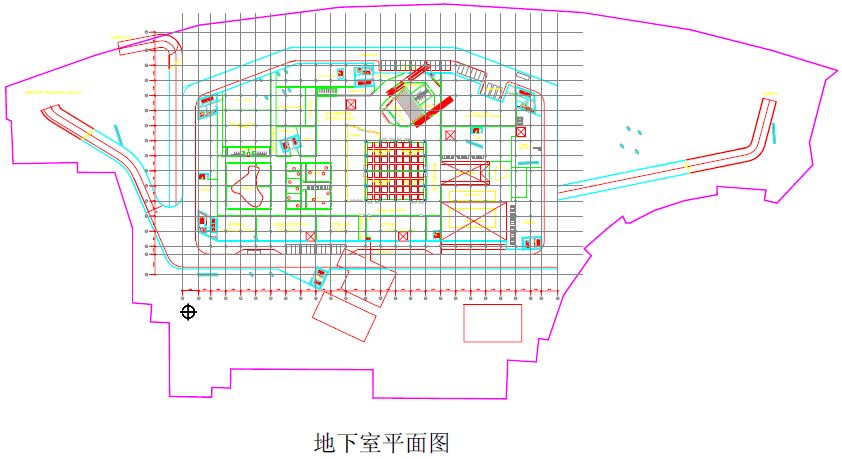

本工程地上部分 A、B 区分别长约140m 和150m(最外侧落地构件间距),地下室平面尺寸约为220mX130m,均超过我国《混凝土结构设计规范(GB50012-2002)》和《高层建筑混凝土结构技术规程(JGJ3-2002)》中规定的混凝土结构伸缩缝的最大间距。为了减小温度和收缩效应,在施工中拟采取以下措施:
1、在结构中预留后浇带。地下室后浇带的布置结合施工组织确定,间距约50m 左右,混凝土浇注完成后2 个月左右封闭后浇带。地上部分,在每个筒体及单片墙边缘预留后浇带,地上结构混凝土施工全部完成后封闭后浇带。
2、控制混凝土结构合拢温度。根据深圳市气候资料,控制在月平均气温合拢。

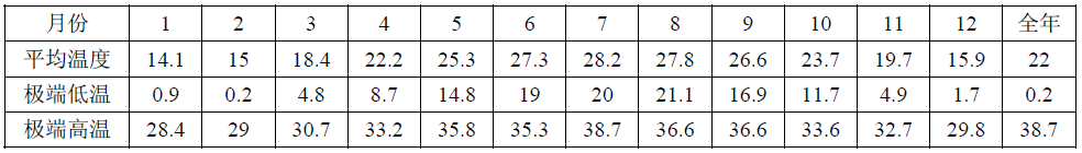

深圳市详细气候特征如下表所示:

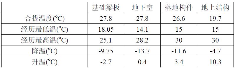

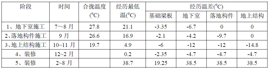

施工过程各阶段中,结构的温差如下表所示:
结构使用阶段整体温差如下表所示:

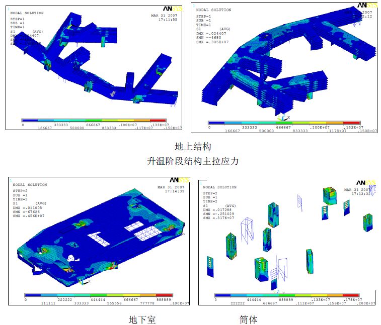

施工期间温度度效应▼

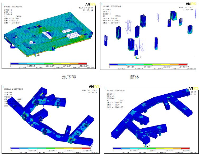

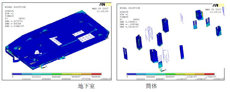

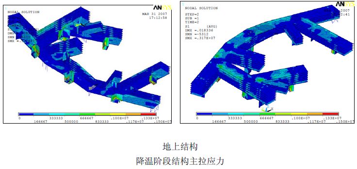

施工期间,结构降温阶段,地下室结构收缩,地下室结构基础梁以及顶板以受拉为主。地上结构首层为钢结构,收缩稍大,受拉力较大;上层受拉力较小,甚至受压。升温阶段,变化规律与降温相反。

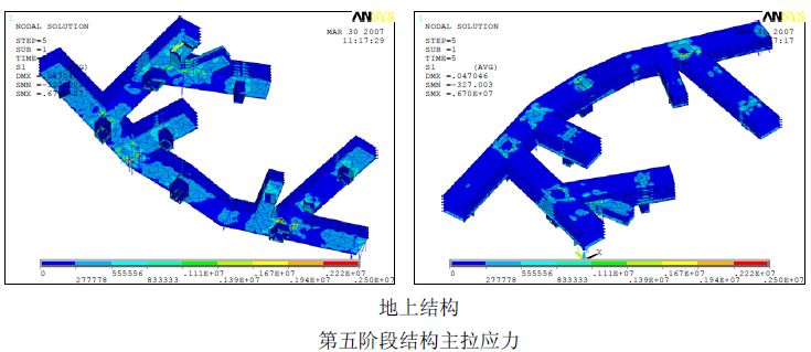

取温度最低点即(第4 阶段结束时)和温度最高点(第5 阶段结束时)结果进行分析。地下室、筒体及上部结构中混凝土主拉应力如下图所示。
地上结构
第4 阶段结构主拉应力(Pa)
第四阶段中混凝土拉应力大于第五阶段。各阶段中,筒体中主拉应力均小于2MPa,地下室顶板以及上部结构楼板中拉应力基本都在2MPa 以内,仅局部位置超过2MPa,但均小于2.5MPa。
第五阶段中混凝土压应力大于第四阶段,但各部分压应力均不超过3Mpa,对结构影响较小。
结果不再详列。

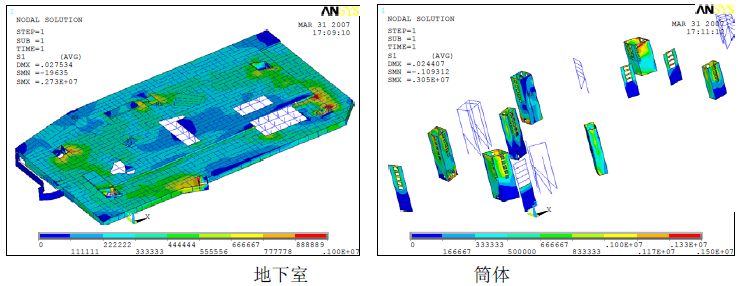

使用期间温度度效应▼
使用期间,结构升、将温差均小于施工期间温差,应力结果均小于施工阶段分析结果。地下室、筒体及上部结构中混凝土主拉应力如下图所示。
使用阶段,在正负温差作用下,结构中应力均较小。筒体中主拉应力均小于2MPa,地下室顶板混凝土主拉应力在1Mpa 以内,上部结构楼板中主拉应力在1.5MPa 以内。
