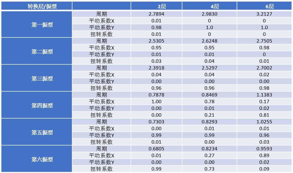

不同模型周期及振型比较
下面将转换层在第2层、第4层、第6层三个模型的周期及振型变化规律进行比较。
表1:不同转换层周期比较(秒)
从上表分析得出,随着转换层的上移,前三个振型的自振周期逐渐增大,转换层在第4层较第2层增大19%,转换层在第6层较第2层15%,增大趋势比较明显。前三个振型的振型系数随着转换层的上移未发现有明显变化。

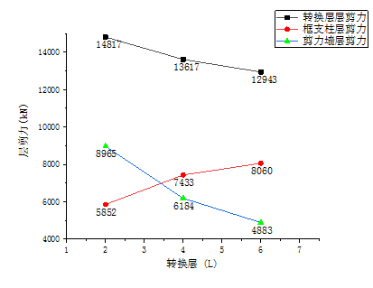

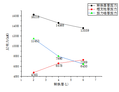

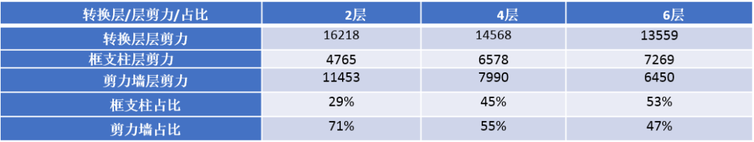

1、转换层高度不同层剪力的变化趋势

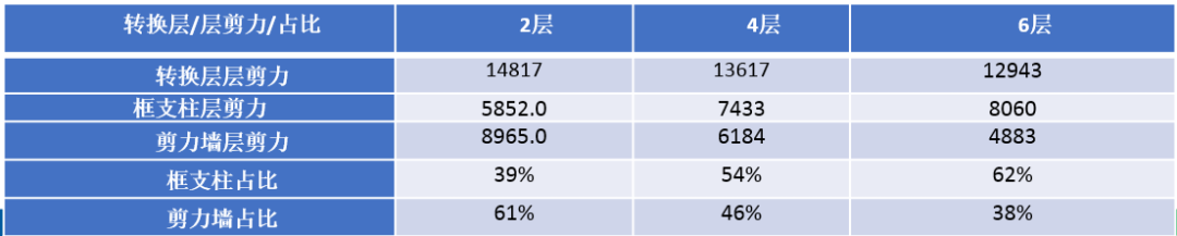

X向地震作用下层剪力
Y向地震作用下层剪力
表2:不同转换层层剪力比较(kN)(X向地震作用)
表3:不同转换层层剪力比较(kN)(Y向地震作用)
图片当转换层逐渐上移时,X向地震工况与Y向地震工况楼层剪力变化趋势相同;以X方向为例,框支柱的剪力在楼层总剪力的占比随着转换层逐渐上移从39%增大到62%,占比出现了明显增大的趋势。相反,剪力墙占比反而减小。就框支柱剪力而言,转换层在第4层比第2层增大27%,第6层比第2层增大35%,随着转换层的上移,高位转换框支柱剪力明显增大。

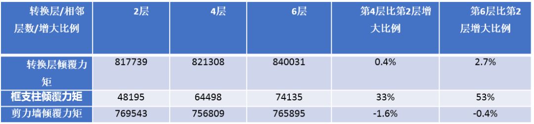

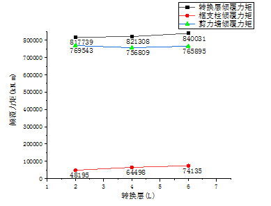

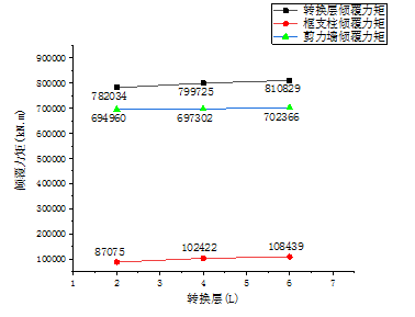

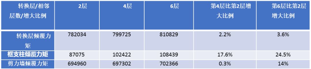

2. 转换层高度不同倾覆力矩的变化趋势(抗规方式)
X向地震作用下倾覆力矩
Y向地震作用下倾覆力矩
表4:不同转换层倾覆力矩比较(kN)(X向地震作用)
表5:不同转换层倾覆力矩比较(kN)(Y向地震作用)
当转换层上移时,转换层的倾覆力矩逐渐增大。以X向框支柱为例,转换层在第4层时较在第2层时增大17.6%,转换层在第6层时较在第2层增大24.5%。由此说明,转换层位置越高,转换层框架柱倾覆力矩越大,对其越不利。

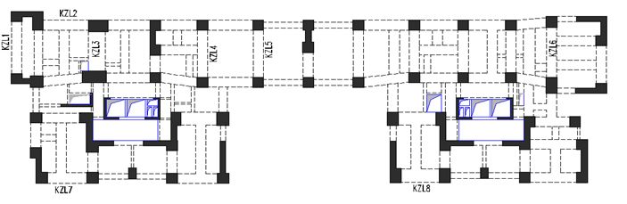

3. 转换层高度不同KZL弯矩及剪力的变化趋势
图4:KZL编号

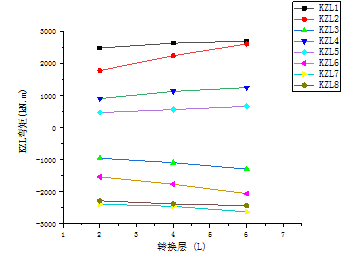

3.1.KZL弯矩的变化趋势

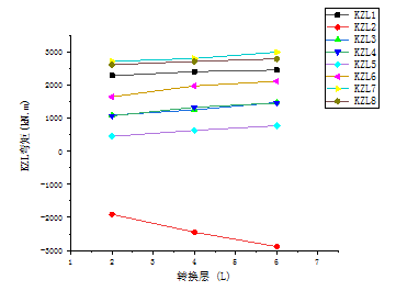

X向地震作用下KZL弯矩
Y向地震作用下KZL弯矩

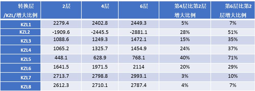

表6:不同转换层KZL截面弯矩比较(kN-m)(X向地震作用)
表7:不同转换层KZL截面弯矩比较(kN-m)(Y向地震作用)
上表数据均取跨中弯矩、支座弯矩绝对值的最大值。由上图可知,在地震作用下,KZL截面的最大弯矩随转换层的上移而逐渐增大。以X方向KZL2、KZL4、KZL5为例分析,当转换层在第4层时KZL2的截面弯矩较在第2层时增大26%,其中当转换层在第6层时KZL2的截面弯矩较在第2层时增大46%,KZL4分别增大25%和38%,KZL5分别增大20%和41%。由此可得出,随着转换层的上移,转换层KZL截面抗弯越不利。

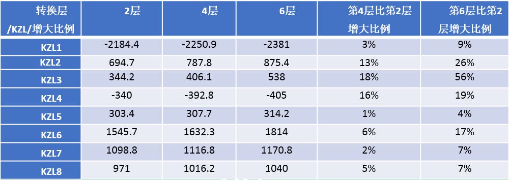

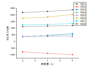

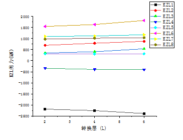

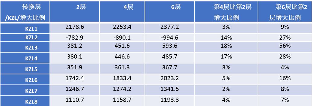

3.2 KZL剪力的变化趋势
X向地震作用下KZL剪力
Y向地震作用下KZL剪力
表8:不同转换层KZL截面剪力比较(kN)(X向地震作用)
表9:不同转换层KZL截面剪力比较(kN)(Y向地震作用)
      由上图可知,在地震作用下转换层KZL的剪力随着转换层的逐渐上移而增大。其中KZL2、KZL3、KZL4增大比例非常明显。通过分析可知,转换层越高,KZL的截面抗剪越不利。

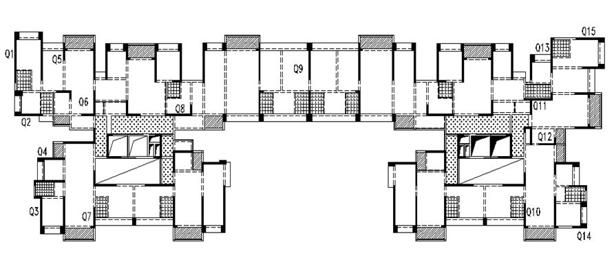

4. 转换层相邻上部两层剪力墙层剪力、倾覆力矩分析结果
图5:剪力墙编号

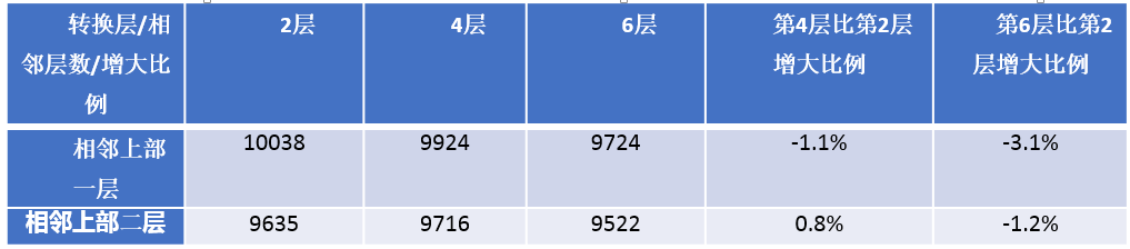

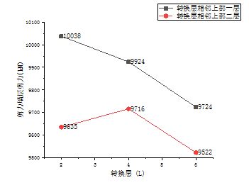

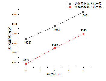

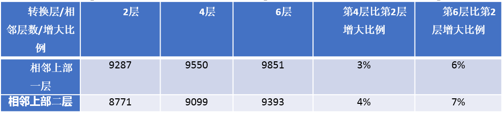

4.1 转换层相邻上部两层剪力墙层剪力变化趋势
X向地震作用下剪力墙层剪力
Y向地震作用下剪力墙层剪力
表10:不同转换层相邻上部两层剪力墙层剪力对比(kN)(Y向地震作用)
表11:不同转换层相邻上部两层剪力墙层剪力对比(kN)(X向地震作用)
       从上图可知,在X向地震作用下转换层相邻上部两层剪力墙的层剪力随转换层上移出现逐渐增大的趋势,转换层在第6层时,相邻上部一层剪力墙较在第2层增大6%,在第4层时较第2层增大3%。

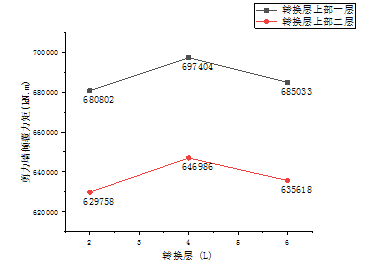

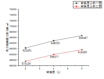

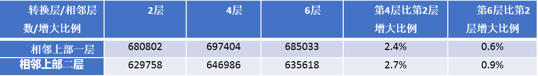

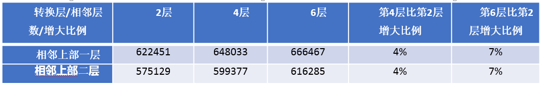

4.2 转换层相邻上部两层剪力墙层倾覆力矩变化趋势
X向地震作用下剪力墙倾覆力矩
Y向地震作用下剪力墙倾覆力矩
表12:不同转换层相邻上部两层剪力墙倾覆力矩对比(kN-m)(X向地震作用)
表13:不同转换层相邻上部两层剪力墙倾覆力矩对比(kN-m)(Y向地震作用)
从图中可知,随着转换层逐渐上移,转换层相邻上部两层剪力墙倾覆力矩出现增大的趋势。在X向地震作用下,转换层在第4层较第2层增大4%,转换层在第6层较第2层增大7%,随着转换层逐渐上移,倾覆力矩对转换层相邻上部两层剪力墙越不利。

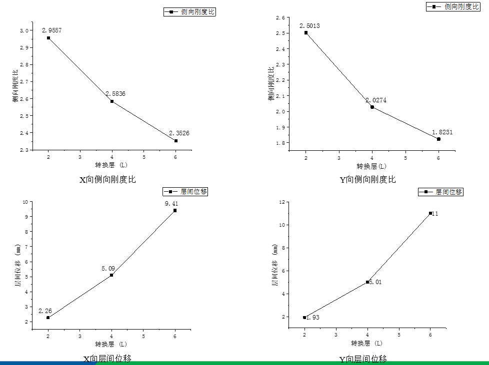

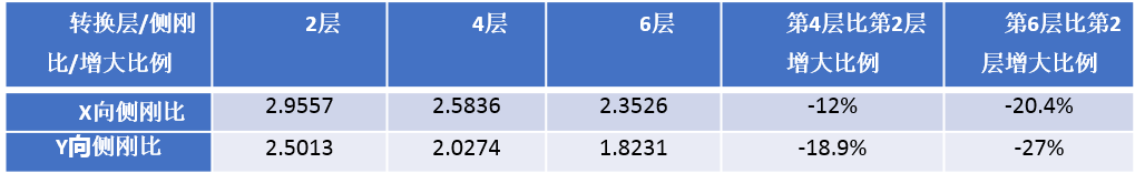

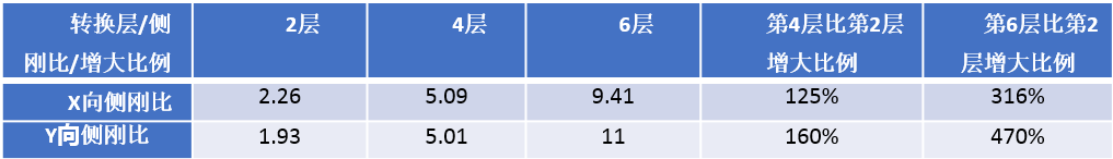

5.转换层高度不同侧向刚度比的变化趋势
本文刚度比计算公式为:
式中:γ为转换层与相邻上层侧向刚度比;
表14:不同转换层侧刚比的对比(mm)
表15:不同转换层层间位移对比
由上图可知,随着转换层逐渐上移,转换层与相邻上一层的侧向刚度比明显削弱,转换层层间位移越大,且增幅非常显著。转换层高度越高,对转换层刚度控制越不利。
