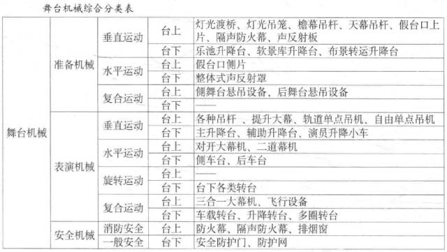

舞台机械(stage machinery)
设置在以常规剧场为代表的各种演出场所,直接或间接为舞台表演活动服务的机械设备的统称。舞台机械设备一般分为台上设备和台下设备。

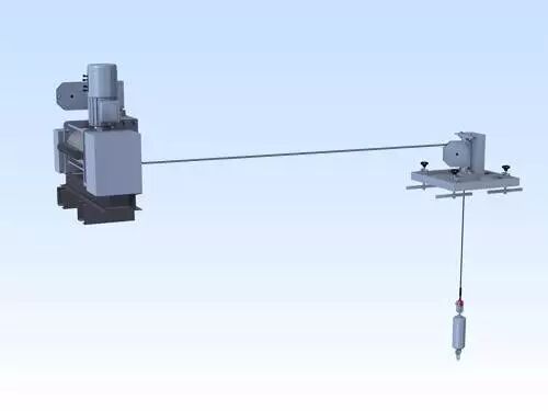

单点吊机(point hoist)
设置在舞台或演出场地上空,以单一悬吊、点吊挂物体升降的设备。根据吊点位置是否变化或变化方式的不同可有固定式、自由移动式、轨道移动式等。当需要区分时,可在前面加相应的引导词,如自由式单点吊机、轨道式单点吊机等。

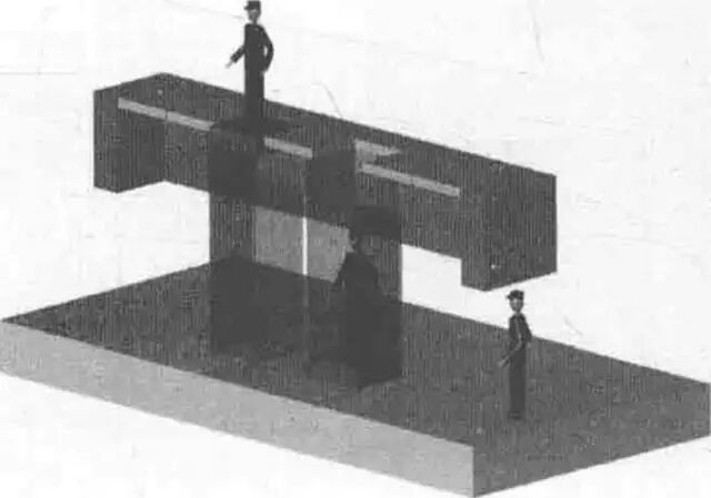

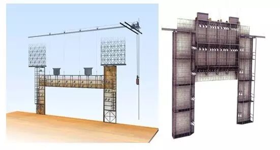

灯光渡桥(lighting bridge)
用于悬挂灯具的桥式金属构架升降设备。可上人进行操作,必要时设有活动码头与两侧天桥连接,方便人员进出。备有为灯具供电和控制的电缆收放装置。

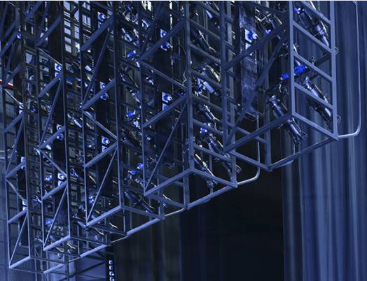

灯光吊笼(side lighting basket)
设置在舞台两侧上空,以笼型金属构架悬挂灯具的设备。备有为灯具供电和控制的电缆收放装置,可上人进行操作。基本运动方式有升降、平移和升降平移组合等。

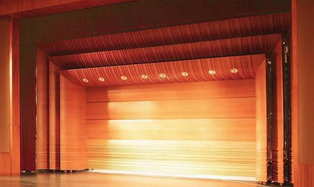

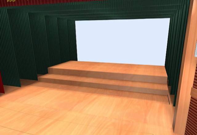

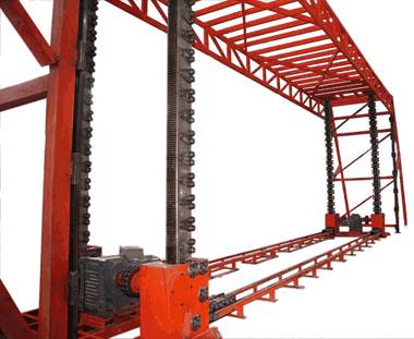

假台口侧片(portal lighting towers)
又称台口柱光架,可调整台口宽度、用于悬挂灯具的塔型金属构架。可平行于台口方向移动,可以上人进行操作。

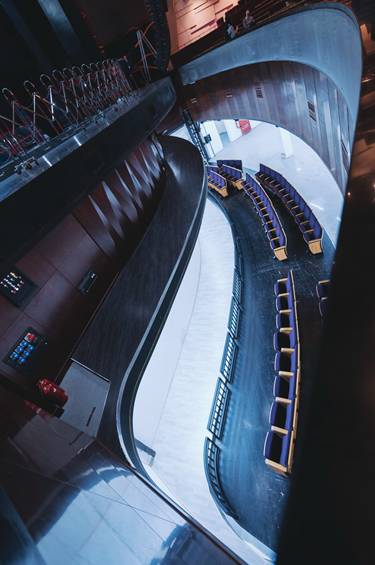

乐池升降栏杆(orchestra parapet lift)
设置在乐池前,可以升降的防护设备。
乐池升降台(orchestra elevator)
设置在乐池基坑内,可使乐池台面处于需要位置的升降设备。台面需要的位置如:舞台平面、观众厅平面、演奏平面或座椅台仓平面等。根据结构与形式的不同分别有单层、双层、升降伸缩式等。

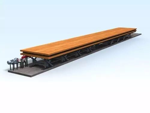

舞台升降台(stage elevator)
设置在演出场地需要位置的升降平台。当用于特定位置时,可在前面加相应的引导词,如主舞台升降台、后舞台升降台、观众厅升降台等。当用于特定功能时,可在前面加相应的引导词,如运景升降台、钢琴升降台、软景储存升降台等。根据结构形式不同可分为:单层、双层、台面可倾斜式、子母式、复合式等。

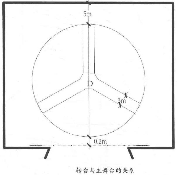

舞台转台(turntable)
设置在演出场所需要位置的水平旋转平台。根据结构形式不同有薄型、伞形、鼓型及拼装式等。可与升降台组成复合结构。
