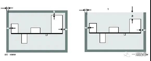

(2) 浇封的厚度
被浇封的元件,允许有0.1升容积,这时的浇封复合物厚度应大于3.0mm,当元件空腔的容积小于0.01升时,浇封复合物厚度的厚度可为1.0mm。
浇封复合物的自由表面厚度应不小于3.0mm。如果复合物的自由表面面积不超过2.0mm2时,上述厚度可为1.0mm。
如果用金属保护外壳罐封,则外壳与元件或导体间浇封复合物的厚度不小于1.0mm。
如果用绝缘保护外壳罐封:外壳厚度不小于1.0mm时,浇封复合物的厚度不作要求;外壳厚度小于1.0mm时,浇封复合物的厚度应大于3.0mm。
