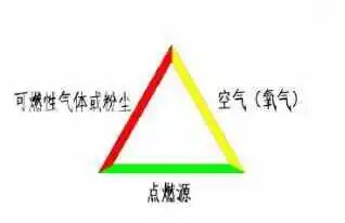

众所周知,产生爆炸必须具备下列三个条件:
1、 点燃源(电火花、热表面)
2、 爆炸性物质
3、 空气(氧气)
当这三个条件同时存在,而且当爆炸性物质与空气的混合物浓度处于爆炸极限范围内时,将不可避免地产生爆炸。
因此,在实践中,为了抑制爆炸,我们总是设法避免上述三个条件同时存在,以达到防爆的目的。也要求对在爆炸性危险生产场景,使用的电气设备做防爆设计,防爆型式有很多类,如:隔爆型、增安型、本质安全型、正压型、充油型、充砂型、无火花型和浇封型等。GB3836 .1规定了各防爆 型 式的通用要求。

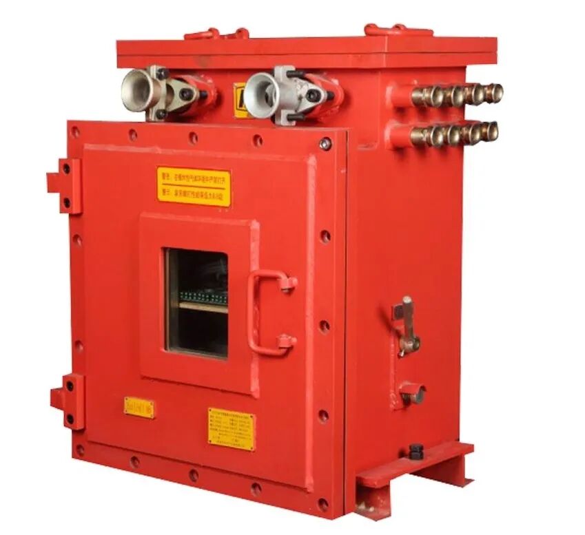

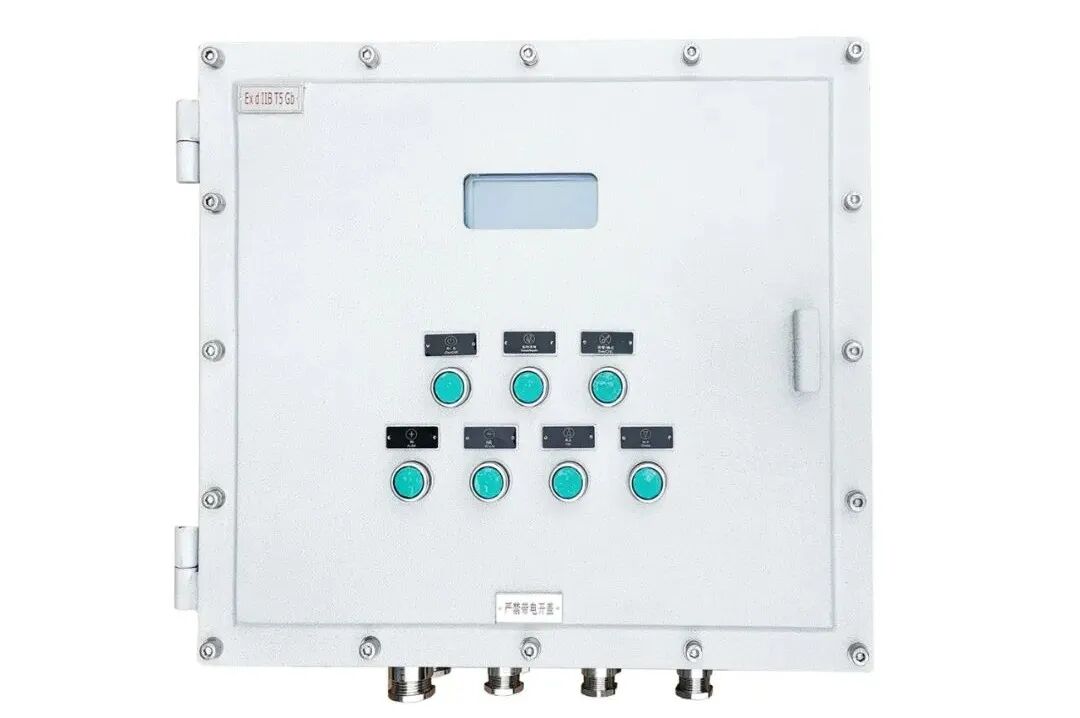

这时,可以考虑的最直接的保护措施是:不考虑设备的工作原理、功率大小,将电气设备都安装在一个足够坚固的外壳内部,即使电气设备引起其周围的爆炸性物质的爆炸,由于被外壳包裹,爆炸产生的高温、高压不会扩散到整个环境中,从而不会导致更加严重的后果。也即是采用隔爆型电气设计。
采用隔爆型电气设计有特征是,将正常工作和事故状态下可能产生火花的部分放在一个或分放在几个外壳内。这种外壳除了将其内部的火花、电弧和电气设备使用环境中的爆炸性气体隔开以外,它还具有一定的结构强度,各零部件的联结具有一定的结构尺寸。从环境中进入壳内的爆炸性气体混合物被壳内的火花、电弧引爆时,外壳不致被炸坏和不致使爆炸产物通过联结缝隙引爆环境中的爆炸性气体混合物。
