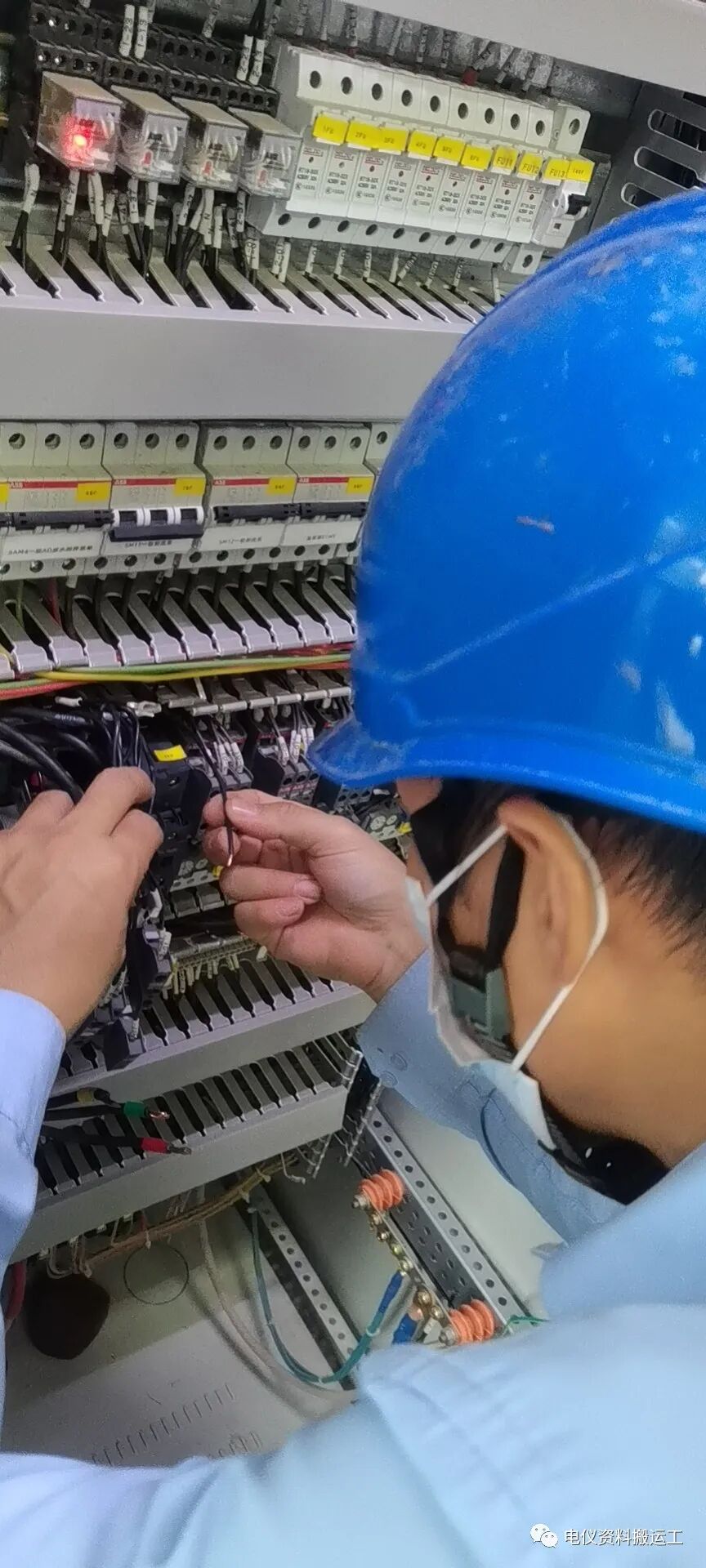

电气设备是在电力系统中对发电机、变压器、电力线路、断路器等设备的统称。电气设备在使用过程中,常常会出现各种各样的故障,维修人员如能迅速找到故障原因,并排除故障,对提高劳动生产率、减少经济损失和保障安全生产都具有重大意义。以下是网络整理的“六诊、九法、三先后、六先后”故障诊断法,供大家参考。
  “六诊”图片
口问、眼看、耳听、鼻闻、手摸、表测六种诊断方法,简单地讲就是通过“问、看、听、闻、摸、测”来发现电气设备的异常情况,从而找出故障原因和故障所在的部位。前“五诊”是借人的感官对电气设备故障进行有的放矢的诊断,称为感官诊断,又称直观检查法。同样,由于个人的技术经验差异,诊断结果也有所不同。可以采用“多人会诊法”求得正确结论。
“表测”即应用电气仪表测量某些电气参数的大小,经过与正常数值对比,来确定故障原因和部位。
