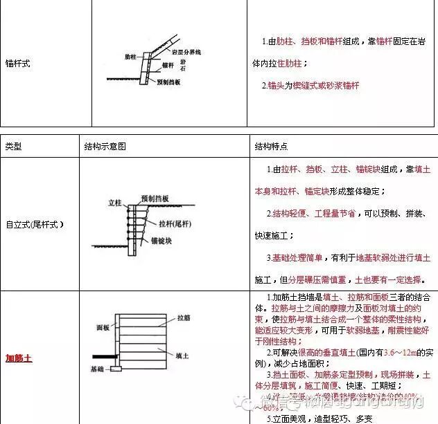

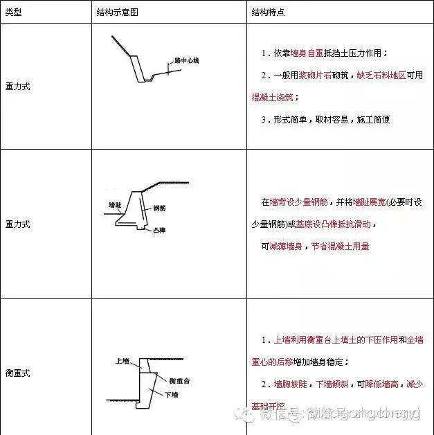

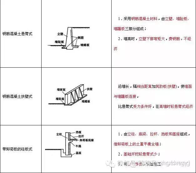

一、常见挡土墙的结构形式及特点
在城市道路桥梁工程常见的有现浇钢筋混凝土结构挡土墙、装配式钢筋混凝土结构挡土墙、砌体结构挡土墙和加筋土挡土墙。按照挡土墙结构形式及结构特点,可分为重力式、衡重式、悬臂式、扶壁式、柱板式、锚杆式、自立式、加筋土等不同挡土墙;其结构形式及结构特点简述见表:
重力式挡土墙依靠墙体的自重抵抗墙后土体的侧向推力(土压力),以维持土体稳定,多用料石或混凝土预制块砌筑,或用混凝土浇筑,是目前城镇道路常用的一种挡土墙形式。
衡重式挡土墙的墙背在上下墙间设衡重台,利用衡重台上的填土重量使全墙重心后移增加墙体的稳重。
挡土墙基础地基承载力必须符合设计要求,并经检测验收合格后方可进行后续工序施工。施工中应按设计规定施作挡土墙的排水系统、泄水孔、反滤层和结构变形缝。挡土墙投入使用时,应进行墙体变形观测,确认合格要求。
