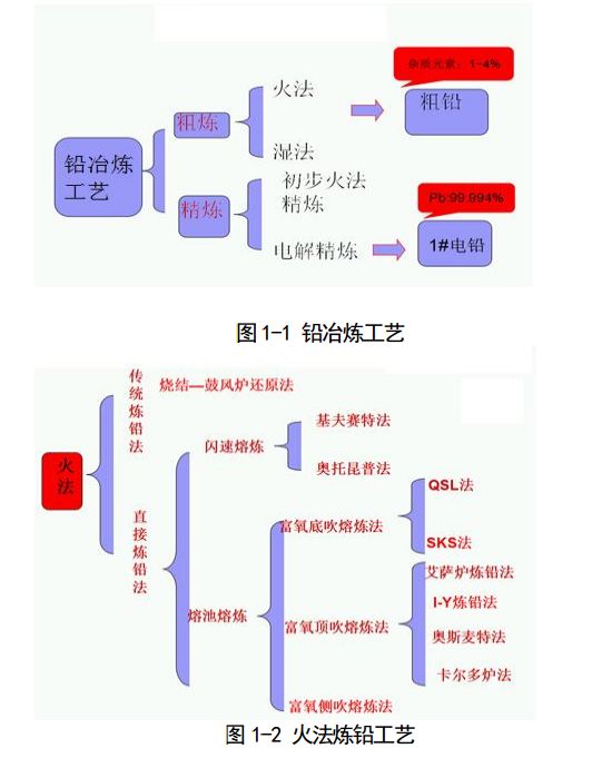

目前国内外通用的炼铅工艺可分为粗炼和精炼,其中粗炼分为火法和湿法。火法炼铅概况为传统炼铅法与直接炼铅法两大类,而直接炼铅法可简单分为闪速熔炼和熔池熔炼两种。具体分类见图1-1(铅冶炼工艺)和图 1-2(火法炼铅工艺)。

传统炼铅法即烧结—鼓风炉还原熔炼工艺,其主要设备为烧结机和鼓风炉,分两段分别完成氧化和还原过程,该工艺本身存在一些缺陷:烧结过程中 SO2浓度偏低,烟气 SO2转换率只能达 90%左右,SO2 利用率低;烧结过程产生的反应热不能有效回收利用,鼓风炉熔炼时需消耗大量冶金焦,能耗较高;烧结烟气中夹带粉尘量大,烧结返料约80%,烧结成本高;鼓风炉烟气 SO2 浓度低,不能有效回收,环保压力大;工作、卫生及操作环境差,难以实现清洁生产,对职工健康危害大。由于该工艺较为成熟,且投资小,目前在国外铅生产仍占有重要作用,而国内该工艺己经列入《产业结构调整指导目录(2011 年版)》淘汰类,属于淘汰类工艺。
2.直接炼铅法
直接炼铅法分为闪速熔炼和熔池熔炼:闪速熔炼的典型代表有基夫赛特法、奥托昆普法;溶池熔炼的典型代表有 QSL 法、水口山法(SKS)、艾萨炉、卡尔多法等。
