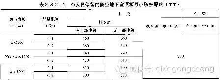

在总结人防结构设计中的几个要点一文中提到了人防顶板的厚度要求,不过说的太过于笼统,今天花了点时间,把人防规范、人防技措上面关于人防顶板的厚度要求做了一个小的总结,大家可以参考着看。
关于人防顶板最小厚度远没有我上次说的那么简单,我把相关的规定罗列如下。
《全国民用建筑工程设计技术措施-防空地下室2009》中第一部分建筑里面,2.2.9条规定:
早期核辐射室内剂量限值:专业队队员掩蔽部、一等人员掩蔽所、二等人员掩蔽所和物资库和固定电站控制室等甲类放空地下室的室内早期核辐射剂量设计限值(一下简称剂量限值)应按表2.2.9确定。
事实上人防顶板厚度取值与上面说的剂量限值和人防结构所在地区的海拔高度都有关,同样在该技术措施的2.3.2条规定:
1、顶板最小防护厚度
(1)室内无人员停留的放空地下室:专业队装备掩蔽部、人防汽车库、固定电站机房和移动电站等放空地下室,其顶板最小厚度可按结构构造要求200mm;
(2)室内有人员停留的防空地下室:专业队队员掩蔽部、一等人员掩蔽所、二等人员掩蔽所、物资库和
固定电站控制室等防空地下室,其顶板防护厚度应满足表2.3.2-1的规定:
注:
专业队队员掩蔽部剂量限值按0.1Gy;一等人员掩蔽所、二等人员掩蔽所、物资库和固定电站控制室的剂量限值按0.2Gy;
顶板的防护厚度可计入顶板结构层上面的混凝土地面厚度;
不满足最小防护厚度的要求的顶板,应在其上面覆土,覆土的厚度不应小于最小防护厚度与顶板厚度之差的1.4倍;
本表依据《人民防空地下室设计规范》GB50038表3.2.2-1和3.2.2-2。
(3)核五级甲类防空地下室上方的管道层:对于专业队队员掩蔽部、一等人员掩蔽所、二等人员掩蔽所、物资库和固定电站控制室等核5级甲类防空地下室,当其顶板厚度≥250mm,但不满足表2.3.2-1的最小防护厚度要求时,若其上方舍友管道层(或普通地下室),当符合下列各项要求时,其顶板上面可不覆土(图2.3.2-1):
管道层(或普通地下室)的外墙,战时没有门窗等孔口;
管道层(或普通地下室)的顶板厚度t2与防空地下室顶板厚度t1之和不小于最小防护厚度。当管道层(或普通地下室)的顶板为空心楼板时,应以折算成实心板的厚度计算;
当管道层(或普通地下室)的顶板高出室外地平面时,其高出室外地平面的外墙折算厚度t3与防空地下室顶板厚度t1之和不小于顶板最小防护厚度。高出室外地平面的外墙折算厚度等于外墙的厚度乘以材料换算系(材料换算系数:对混凝土、钢筋混凝土和石砌体可取1.0;对实心砖砌体可取0.7;对空心砖砌体可取0.4)
总结:人防地下室顶板的厚度取值首先看剂量要求,然后查表得出最原始的厚度要求,表2.3.2-1中的厚度其实都是包含了建筑面层的,扣掉面层厚度,就得到结构板最小厚度要求。然后再看是否设管道层,以及是否满足最后关于管道层的要求,如果满足,结构板厚度又可进一步减薄。
