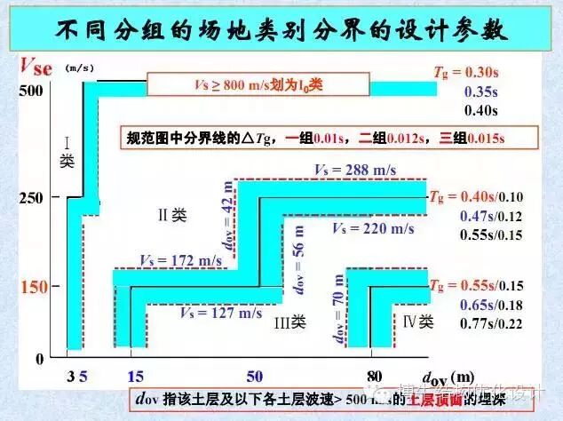

(3)设计地震动参数
依据《防震减灾法》:“地震安全性评价单位应当对地震安全性评价报告的质量负责”。
一般来说,安评报告提供的结构设计地震动参数往往偏大,将导致结构成本明显增加。通常小震应全部采用安评参数或全部用规范参数,对二者的基底剪力加以比较,按不利情况采用。中、大震计算一般采用规范参数。从而在保证结构安全的同时节约结构造价。
此外,采用规范参数时需注意在不同类别场地分界附近的设计特征周期内插,如下图所示。
之前笔者参与的北京某超限高层办公项目,8度区Ⅲ类场地,设计地震分组第一组,小震规范谱特征周期Tg=0.45s。因工程场地等效剪切波速接近分界线值,经内插特征周期减小为0.42s,地震作用约降低8%。
