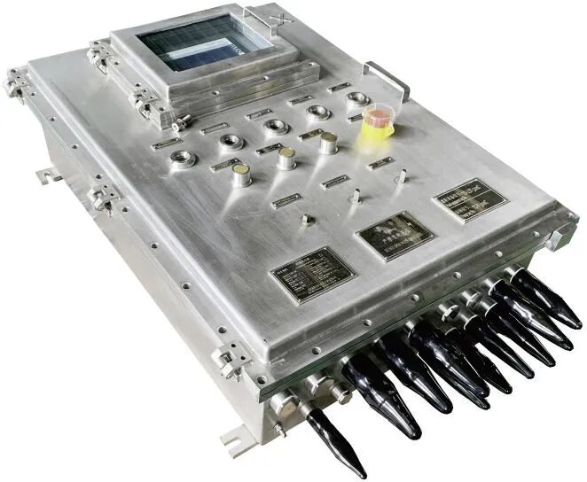

尼尔森诺尔  NEB-10BX防爆配电箱
6、检查设备的外壳有无裂纹和有损防爆性能的机械变形现象。电缆进线装置应密封可靠。不使用的线L应用厚度不小于2mm的钢板密封。观察窗的透明板要完整,不得有裂缝。

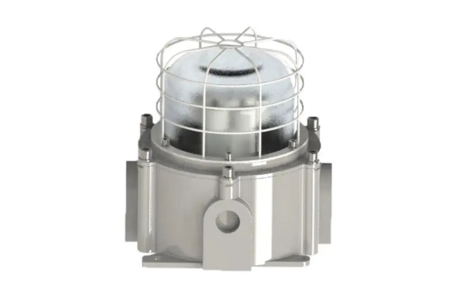

10、检查防爆照明灯具是否按规定保持其防爆结构及保护罩的完整性。检查灯具表面温度不得超过产品规定值。
尼尔森诺尔  NLL防爆飞机甲板灯
