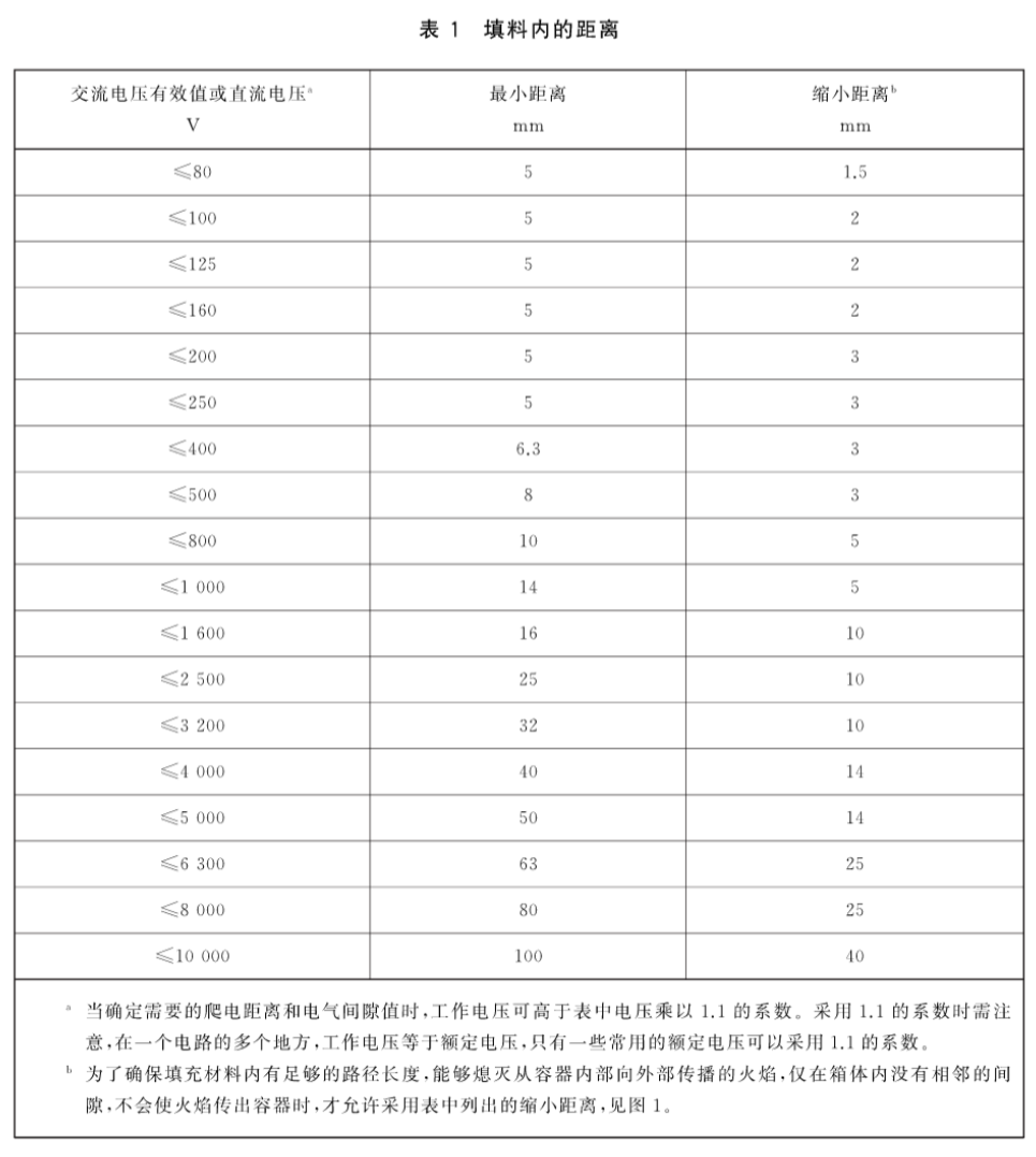

  前面已经讲过,将带电零部件埋入填充材料内一定深度,是保证不发生外部点燃的一项重要手段。填充间距就是指的这种“深度”,它是带电零部件与绝缘部件、带电零部件与外壳内表面之通过填充材料的最短距离。填充材料内的小短距离应该符合表1中的规定值。
  表1填充材料内的距离
  在充砂型电气设备内,有时往往安装一些带有小孔腔的器件,例如小型继电器。这种器件常常有一个密封的外壳,用以防止外物进入器件内削弱它的功能。在这种情况下,这种器件的外壳外表面与充砂型电气设备外壳的内表面之间通过填充材料的距离《厚度)不应该小于:
  ①当器件外壳内容积小于或等于3cm?时,表2中所承的相应数值。
  ②当器件外壳内容积大于3cm?而小于或等于30cm?时,表1中所示的相应数值,但是至少为15mm。
  通常情况下,充砂型电气设备内部可能出现的密封外壳的内容积不要大于30cm?。
  这里应该特别指出的是,尽管充砂型电气设备的适用电压等不应该超过1000V,但是,表1中还是列出了大于1000V的可能出现的电压。这主要是考虑到,当设备内部发生故障时可能造成内部局部的电压升高,以及有一些设备在起动时间要激励的高压脉冲电压(例如荧光灯的起动器或触发器)。因此,在选择电压等级确定最短距离时,设计人员应该估计充砂型电气设备内可能发生的故障工况以及一些设备的特殊情况,并计算和评估这种情况下可能产生的过电压。
