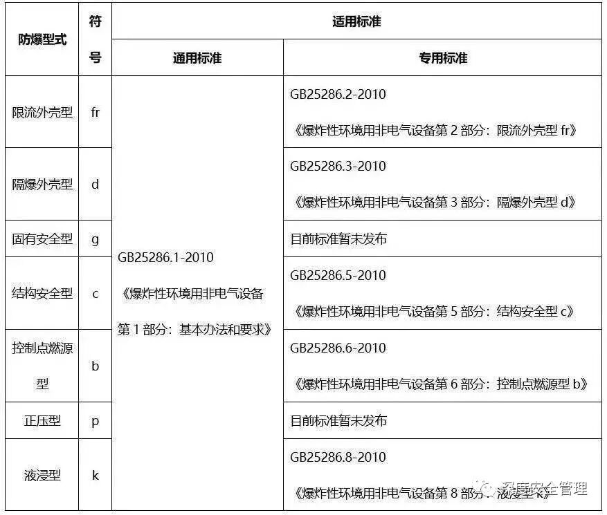

那么,非电气设备防爆认证的国家标准都有哪些呢?
目前国内的防爆标准有GB 3836系列和GB 12476系列,其规定的防爆措施分别适用于爆炸性气体环境(含瓦斯气体)和粉尘环境用电气设备,对非电气设备的防爆并不适用。为此,国家专门制定并出台了GB 25286《爆炸性环境用非电气设备》系列标准。
GB 25286 系列标准在技术内容上修改并采用了EN13463《潜在爆炸性环境用非电气设备》欧洲标准系列,规定了用于气体、蒸气、薄雾与空气,以及粉尘与空气形成的潜在爆炸性环境中非电气设备设计、制造、检验和标志的基本方法和要求。
目前国内非电气设备防爆认证的适用标准有:
GB 25285的2010版参照EN 1127-1:2007制定,GB 25286的2010版参照参照EN 13463-1:2001等标准制定,而目前EN 13463-1已经更新为2009版。IEC发布了ISO 80079系列标准,其中ISO 80079-36:2016综合了EN 1127和EN 13463-1的内容,并更新了一些技术条款,而ISO 80079-37:2016标准则将EN13463的结构安全型“c”、控制点燃源型“b”、液浸型“k”的技术内容合并在一起,隔爆外壳型“d”、正压外壳型“p”、外壳保护型“tD”这几个防爆型式的要求直接采用IEC 60079系列中的相关标准。
我国GB25286系列标准和欧洲EN 13463对经过评定的设备施加标志时,需要明确所采取的防点燃措施,如Ex c IIB T4 Gb,而新版的ISO 80079标准,只需标注“h”即可,无需标明具体防点燃措施,这是因为非电气设备与电气设备的安全要求有所不同,例如采用本质安全型的进行保护的电路应当严格按防爆证明文件上的要求进行参数匹配,而不得与非本质安全线路混接,用正压外壳保护的设备需要专门的保护气路等;而非电气设备通常只需要安装到位即可,设备需要的保护电路通常已经配备到位,不需要额外的配置。另外,非电气设备上配备的防爆电气设备的防爆型式,无需在整体的防爆型式上体现,因为这个在点燃风险评定时,已经作为设备的一个点燃源进行分析并采取相应措施。从标志的变化,其实也反映出了爆炸的预防和防护的思路已经从单个部件向整体的观念进行转变

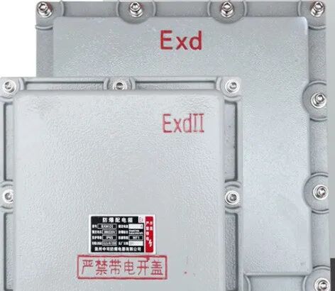

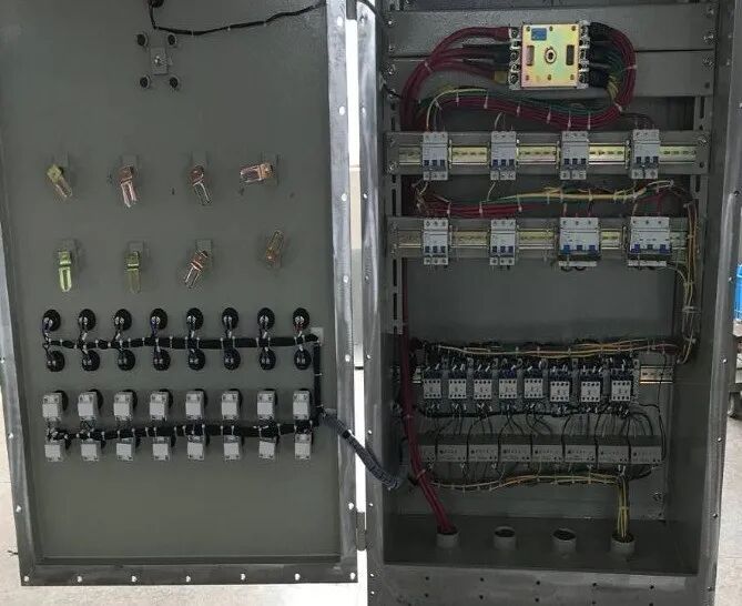

一、隔爆型电气设备常见的失爆现象
电气设备的隔爆外壳失去了耐爆性或隔爆性(即不传爆性)就是失爆。隔爆型电气设备常见的失爆现象有:
1.隔爆外壳严重变形或出现裂纹,焊缝开焊以及连接螺丝不齐全、螺扣损坏或拧入深度少于规定值,致使其机械强度达不到耐爆性的要求而失爆;
2.隔爆接台面严重锈蚀、由于机械损伤、间隙超过规定值、有凹坑、连接螺丝没有压紧等,达不到不传爆的要求而失爆;
3.电缆进、出线口没有使用合格的密封胶圈或根本没有密封胶圈;不用的电缆接线孔没有使用合格的密封挡板或根本没有密封挡板而造成失爆;
4.在设备外壳内随意增加电气元、部件,使某些电气距离小于规定值,或绝缘损坏,消弧装置失效,造成相间经外壳弧光接地短路、使外壳被短路电弧烧穿而失爆;
5.外壳内两个隔爆腔由于接线柱、接线套管烧毁而连通,内部爆炸时形成压力叠加、导致外壳失爆;外壳失爆主要是由于安装、检修质量不符合标准要求以及使用、维护不当等原因造成的。因此,必须严格保证隔爆质量标准要求,在安装、使用、维护和检修中,严格执行有关规定、标准、才能防止失爆。
