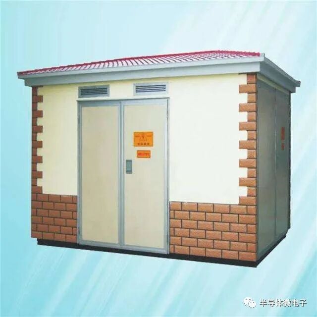

你知道配电房、配电室、配电间三者区别吗?

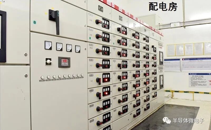

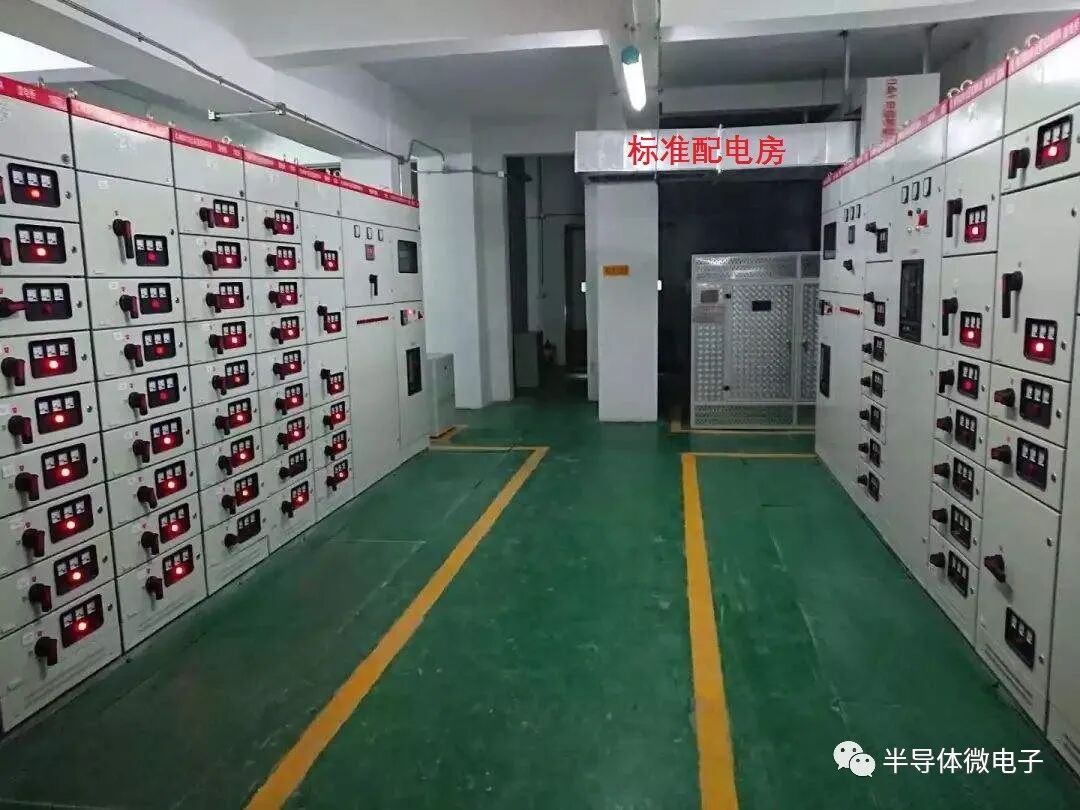

配电室、房、间,基本是一个意思,都是电房,但是他们所表示的用电规则是不一样的。
01不同称呼根据输送电能容量的大小以及房间实际占地的大小,从小到大排,分别是间、室、所、站。一般地区变电的地方称为站,终端总的变电的地方称为所,末端为室或者间。
02不同作用A、配电室是指带有低压负荷的室内配电场所,主要为低压用户配送电能。B、配电房,简单来说就是分配电能的房间。起到保护、计量、分配电能的作用。C、配电间是配电房(配电所)的子电房,配电房(配电所)一般来说较大,可能包括好几个配电间。
03不同电量A、配电室,10kV及以下电压等级设备的设施,分为高压配电室和低压配电室。高压配电室一般指6kV-10kV高压开关室;低压配电室一般指10kV或35kV站用变出线的400V配电室。B、配电房,电压等级在35KV等级以下。
