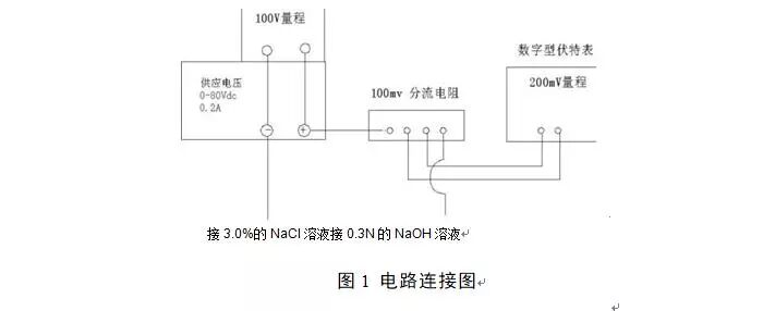

1.3  电路图
电路连接图中(见图1),电通量测量部分是由100mV分流电阻并联200mV量程电压表组成,电阻可以保护电压表不被电流击穿,同时已知电阻的阻值,就能计算电流值。测得电压÷已知电阻=电流,电流×时间=电量,即所测电通量。这里指出,ASTM标准中所说100mV电阻的阻值为0.01Ω,应为刊误,GB/T50082条文说明7.2.2节第2条4)中说,电阻的阻值为1Ω,这个数值应该是合理的。

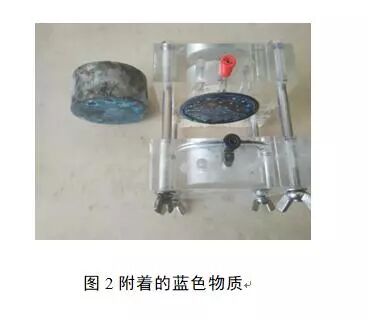

B2比B1、C2比C1的电通量都低200多库仑,A2比A1的电通量低500多库仑,可见,NaOH溶液确实提高了导电效率,占总电导值(即电通量)的一部分;而且即使没有溶液,水也能够起到导电作用,这是因为水电解出的离子,可以通过试样导电。实验后,观察到A2和C2的电池盒阳极、试样接触面都附着有蓝色物质(见图2),显然是产生的氧气使其变蓝,证明确实是发生了电解反应;而其它试样没有出现,说明只在酸性环境,产生的氧气量才足够使其变色。
两组试样的阴极溶液pH值都上升了,这是阴极电解产生了OH-。A2和C2的阳极溶液pH值降低,是因为产生的H+,B2的阳极溶液pH值也降低了,但还维持在碱性,说明NaOH溶液保持了阳极的碱性环境。

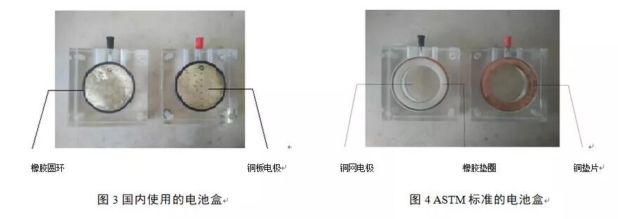

先来比较一下ASTM标准中,试样的三种固定方式的区别:(1)采用低粘度密封胶,胶涂在铜垫片90mm(所垫滤纸直径为90mm)以外的范围,即试样与金属(铜垫片和铜网电极)的接触面直径是90mm,与溶液的接触面直径是>75mm(铜垫片内径是75mm)。为什么是大于呢?因为两半电池盒与试样用螺栓夹紧,夹紧后,无法保证试样与铜垫片之间没有溶液渗流过来,准确的接触面积也不能确定,而密封胶的作用正是为了阻止溶液渗流到外面,所以试样与溶液的接触面直径应是75mm至90mm之间。(2)采用高粘度密封胶,胶涂在铜垫片与试样接触的外边缘,即试样与金属的接触面直径是100mm(实验中所用试样直径为100mm),与溶液的接触面直径是75mm至100mm之间(原因同上)。(3)采用橡胶垫圈,垫圈内径75mm、外径100mm,可确定不存在渗流问题,则与溶液的接触面直径是75mm,不过垫圈厚6mm,夹紧后垫圈会压扁变宽,所以与溶液的接触面直径应是<75mm。
国内流行使用的电池盒采用圆截面橡胶圆环固定(见图3),圆环内径为90mm,直径5mm,因为圆环很硬,夹紧后无法完全压扁,所以试样与溶液的接触面直径实际是92mm左右。

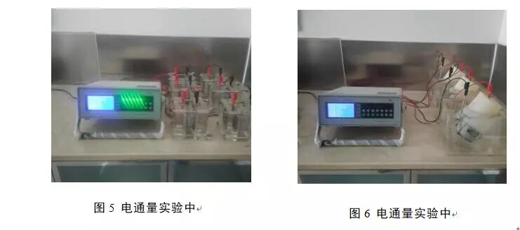

这4种固定方式下,试样与溶液的接触面大小都不同:垫圈<低粘<圆环<高粘。对电通量值会有多大影响呢?为了进行比较,按ASTM C1202-12标准中的尺寸要求,加工了3套电池盒(见图4)。试验中使用的溶液,按标准要求。编号:第3组D1、E1、F1使用国内电池盒;第4组使用ASTM标准电池盒,D2采用低粘度密封胶,E2采用高粘度密封胶,F2采用橡胶垫圈。实验装置见图5,试验数据见表 2。

GB/T50082标准中要求只使用内径75mm橡胶垫圈这种固定方式,而实际国内使用的电池盒,它的橡胶圆环内径是90mm,哪个更合理呢?作者认为:既然以整个试样截面通过的电通量作为判定的依据,那就应该让整个截面都与溶液接触。那么,利用第3组的3个试样,再做第5组实验。使用GB/T50082标准7.1快速氯离子迁移系数法中的电池盒,这样就能使试样截面与溶液完全接触了,实验所用溶液还按电通量法的要求,实验装置见图6。实验测得:D1为1631C、E1为1719C、F1为1647C,比第3组实验结果略高,差距不大。所以,还是使用内径90mm橡胶圆环的方法更为合理。
