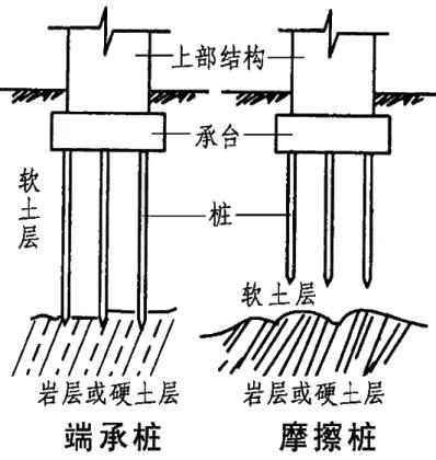

我们的需求是为上部结构找到一个(重力)支撑,将上部结构的重量传递至岩层或硬土层。桩是我们解决问题的工具。

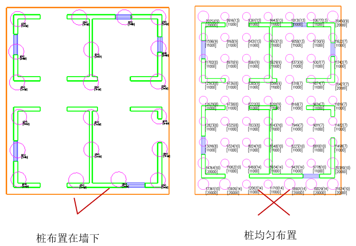

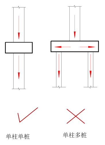

从最朴素的力学常识来看,传力路径最短,代价最小。
单柱单桩,比单柱双桩(或单柱多桩),传力路径更短,所以代价更低。
将桩布置在剪力墙下,比大承台均匀布桩,传力路径更短,所以代价更低。

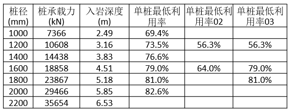

再看桩承载力。比如说,我们确定采用机械成孔灌注桩,桩径从1000~2200mm,每间隔200mm一个桩型,共7种,桩承载力特征值按桩身控制,承载力梯度一共就7种,承载力的颗粒度是比较粗的。
但我们用粗颗粒度的桩承载力去匹配细颗粒度的柱底反力,涉及到归并,承载力利用率一定是往下降的。
比如说1000mm的桩,其承载力特征值为7300kN,但某个柱底反力为7400kN,怎么办呢?我们只能匹配1200mm的桩,其承载力为10600kN,其承载力利用率为69.8%,以此类推,我们可以算出每个桩型的最低利用率。
整个项目,桩的平均承载力利用率最高的情况,无非是选择所有的桩型,但即使如此,利用率一定是低于100%的。同时,这会产生另一个问题。比如说,某些桩型,整个场地一共也就出现4、5根,或者小于10根,这会导致施工不便、检测费用更高、影响工期等问题,通常情况下,我们需要对桩径继续归并,尽量采用较少的桩径种类。
但桩径归并, 会进一步降低桩的承载力利用率。比如,我们最终选择了1000mm、1200mm、1600mm、2000mm共四种桩型,如果某根柱的柱底反力是11000kN,大于1200mm桩的承载力,只能选择1600mm的桩型,其承载力为18800kN,对应的利用率仅为58.5%.
桩径归并,其实是在桩利用率和便利性之间做一个平衡。
