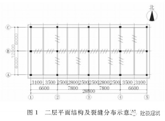

现场对该建筑二层混凝土框架梁和顶板的裂缝损伤位置和宽度进行详细记录,并绘制出裂缝分布图(图 1 )。

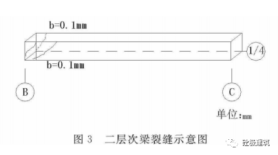

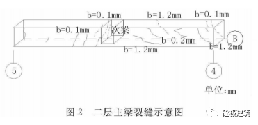

经记录分析,二层混凝土梁裂缝主要集中在梁端 ,呈“八”字形分布,部分梁跨中出现少许竖向裂缝,其中裂缝最大宽度为1.2mm,梁上裂缝位置统计结果详见图 1。并且绘制了典型混凝土梁的主梁和次梁的裂缝分布图,详见图2和图3。

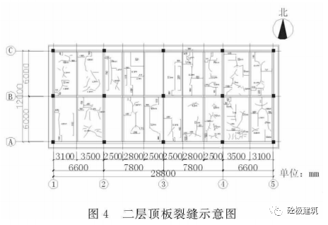

二层大部分顶板存在不规则裂缝,其最大宽度1. 1mm。顶板裂缝统计结果详见图 4 。

2) 裂缝分布图。通过图1?图3可以看出,二层混凝土梁裂缝主要集中在梁端,呈“八”字形分布。而PKPM计算和手算对比分析,发现梁斜截面受剪承载力不满足要求,计算结果和现场情况比较吻合,表明混凝土梁端的裂缝呈现“八”字形是斜截面受剪承载力不足导致的;而二层顶板不规则裂缝为材料收缩裂缝。
