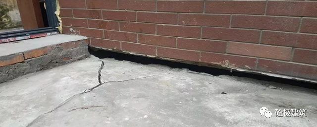

地基土层在建筑物的荷载作用下产生变形,建筑物基础亦随之沉降,尤其是当荷载较大或地基土层不均匀时,往往导致建筑物基础出现较大的不均匀沉降,以致建筑物某些部位开裂,倾甚至倒塌。
对于建筑物因地基不均匀沉降引起结构裂缝等问题,早就引起了人们的注意,尤其是在软土地基上的建筑物,虽然经过了长期的使用,但其不均匀沉降有可能仍在发展。然而,这种不均匀沉降问题涉及上部结构,下部基础以及地基等问题,解决起来还是相困难的。本文针对地基的不均匀沉降着重分析其原因并探讨防治和处理措施。

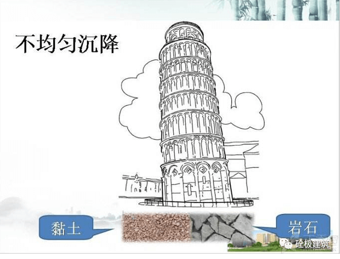

(4)软土地层厚度不均,因地层倾斜等原因造成建筑物下部地基软土层厚度不均,由于软土层厚的部分压缩量大,而薄的部分压缩量小,从而造成建筑物的不均匀沉降。
(5)建筑物跨建在不同种类的土基上。由于建筑物跨建在不同种类的土基上,有如未固结和已固结的地基上,松砂层和沙砾层地基等,因沉降状况不同,必然形成了不均匀沉降。
(6) 建筑物接近倾斜地段或崖地地段。由于建筑物的自重,引起下部地基滑移,或者由于建筑物自重,引起建筑地段移动滑坡,也容易产生不均匀沉降。

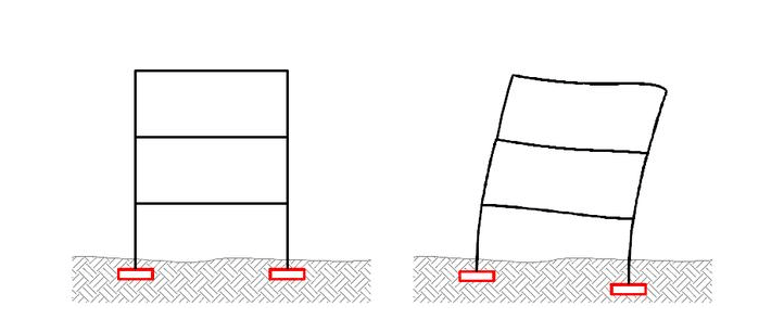

(1)采用不同基础结构。若建筑物一部分被桩基支承,另一部分被加固的地基支承,这样将造成地基结构的的受力状况和沉降规律各自不同,必将引起建筑物的不均匀沉降。这种事故也常发生在建筑物各部分质量显著不同或不同时期内进行改建,扩建的工程中。
(2)采用同类型的基础结构,但其形状,分布有显著差异。即使采用统一形式的基础结构,但是若基础的地面积,或桩的长度,或桩的间距等均有显著不同时,也将产生不均匀沉降。

其中一项是事故调查的基本条件,为了说明问题,有时还应该对建筑物周围地基做必要的探查包括地基土的组成,物理力学性质,地下水位及地下水性质等。第二项是调查基础结构的类型,构造,尺寸,结构材料的物理力学性能,根据需要还应做基础结构设计复核。第三项,重点是测绘上部结构因地基不均匀沉降所造成的结构反应,有如裂缝的分布,走向,宽度,稳定情况,结构的变形,连接点的变位,倾斜等,同时还应测定整体结构基础沉降量等。

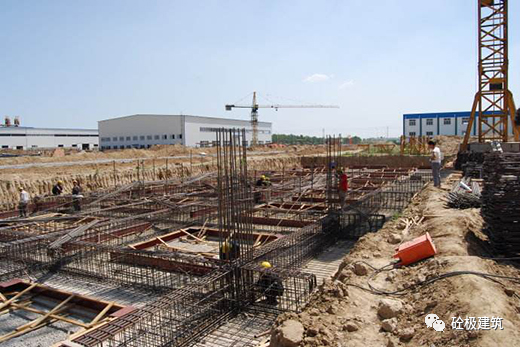

(1)地基加固措施主要有地基土压密,脱水,固结和置换等。具体应根据建筑物规模,损伤程度以及地基土性质的差异而决定。对于采用的技术还有相应要求,应通过技术,工艺,经济三者的比较再确定。

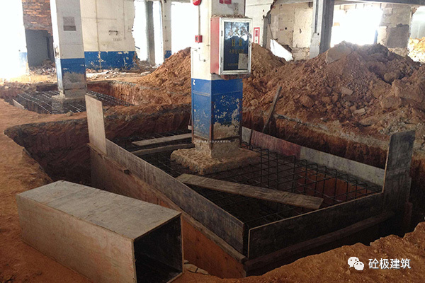

(2)基础结构加固措施多采用另设支撑结构,选择较坚硬的持力层,通过桩,支墩或其他新增基础结构,将上部结构的荷载传到地基上。施工中应特别注意土体的支护,稳定和安全设防措施。
