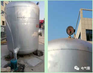

(2)具体工作原理,我们以增压水罐的水压控制来讲述:
比如,要求水罐内压力(指表压)低于0.3MP时,供水电机启动抽水;压力高于0.6MP时,供水电机停止抽水。

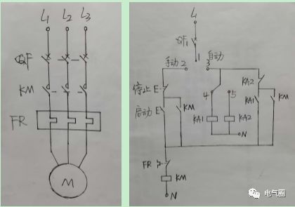

水泵电机的主回路和控制回路如下图示:
主回路大家都非常熟悉,就不多讲了,这里主要讲控制回路。
旋转转换开关,1和2接通时,为手动控制,这里也不多讲述。
1和3接通时,为压力表全自动控制。
压力表全自动控制的情况下,实际压力指针接的是公共线,即3号线,也是电源线。下限指针接的是4号线。上限指针接的是5号线。
刚开始表压为零时,实际压力指针与下限指针接通,即3和4接通,中继KA1吸合,接触器KM吸合并自锁,抽水电机运行。
随着抽水电机的运行,表压逐渐上升,实际压力指针与下限指针脱离,逐渐往大压力值方向摆动。
当表压达到上限设定值时,实际压力指针与上限指针接通,即3和5接通,中继KA2吸合,接触器KM断开,抽水电机停止运行。
随着用户不断用水,表压逐渐下降,实际压力指针逐渐回落,直至其与下限指针再次接通时,便进入了下一个循环供水过程。

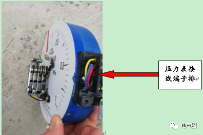

电接点压力表的接线方法,关键在于找到公共线、下限线、上限线。
(1)一般情况下,一个符合规范的压力表,黄线是公共线,即电源线。绿线是下限线,即启动线。红线是上限线,即停止线。黑线是接地线。
(2)但是笔者就遇到过一个不符合规范的压力表,按上述颜色接线后,转换至自动,通电试机,电机不工作。遇到这种情况,就需要第二种方法了:
压力表接线盒内有4根线,与金属外壳相连的那根是地线,这根很容易找到。
余下那3根,用万用表通断档测量,把相通的那2根找出来。把电源线(即公共线)和启动线接到这2根线上,先不管这2根线是不是接颠倒了。
最后剩余那根线,就确定了,接停止线。
把转换开关打至自动,通电试机,让水泵抽水。这时注意观察表压,如果到了上限压力,水泵停机,说明接线完全正确。
如果到了上限压力,水泵不停,说明电源线(即公共线)和启动线二者位置接反了。把二者互换位置,重新接线即可。

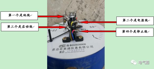

(3)第三种方法是直接看表针结构接线。
正对着压力表正面,从外到里,依次是:
第一个线是地线,第二个线是电源线(即公共线),第三个线是启动线,第四个是停止线。
