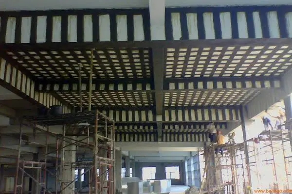

建筑加固改造项目成本控制可分为两个阶段,方案阶段和施工方法优选阶段。加固改造方案阶段主要考虑建筑、结构方案、后续使用年限、计算方法和参数等;施工方法主要为加大截面、粘钢、粘贴碳纤维等具体的加固施工措施。本文从方案阶段入手,简要分析加固改造成本的优化和控制几个思路。

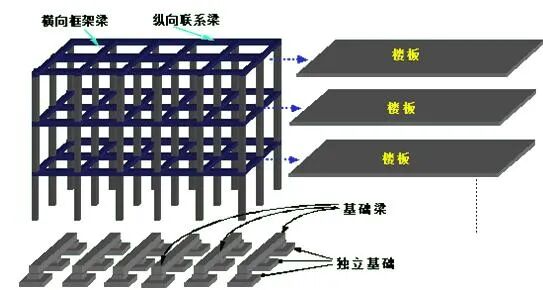

二、简化设备、水箱等重荷载的传力途径
一般结构体系中,恒、活荷载的传力途径为: 楼板 →梁→柱或墙→基础
如新增设备或水箱直接位于楼板之上,需对楼板、梁、柱墙、基础复核并加固,当屋顶新增设备位于柱顶或墙顶时,可以避免对梁、板的加固,因此建议屋顶新增设备尽量放置于墙、柱位置。如无法达到此要求时,建议设置架空钢结构设备基础,将屋顶设备重量直接传递于墙、柱,室内水箱可通过水箱基础和利用地面建筑面层做法厚度新增上反钢筋混凝土梁或钢梁,避免水箱荷载传递于楼板之上,减少对楼板的加固改造,优化加固成本。

浅谈体外预应力加固法
体外预应力是后张预应力体系的重要分支之一。不同于传统的后张有粘结或无粘结预应力结构,体外预应力结构是将预应力束布置于结构主体截面以外施加预应力的一种结构体系。体外预应力体系由四个基本部分组成:体外预应力索;体外索锚固系统;体外索转向装置;体外索防腐系统。
