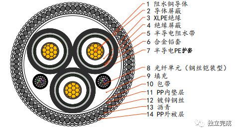

      海底电缆的结构如下:

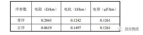

   一个海上风力发电站,发电总容量350MW,配置两台220MVA ,230±8×1.25%/36.75-36.75kV,220/110-110MVA 的分裂变压器,风力发电机就地升压到35kV后,通过4路35kV汇集线路进入海上220kV升压站,风机额定功率因数可在感性 0.95~容性 0.95 范围内设定,通过两回44.2km的220kV海底电缆送到陆上汇集站,负荷平均分配到两条线路,海底电缆参数如下:

  1)电抗的计算
      本过程只计算正序电抗
      有名值:  XL1=0.1497x44.2=6.62Ω;
       标幺值: XL1*= 6.62/(230?/100) =0.0125
 2)容抗的计算
      本过程只计算正序电容,电纳=1/Xc=ω.C
      电纳有名值:  BC1=0.1497x44.2=1750x10(-6)Ω;
       电纳标幺值: BC1*= 1750x10(-6)x(230?/100) =0.926
