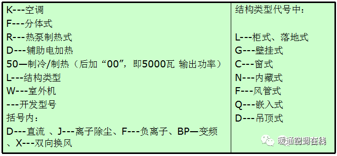

2、空调的命名:方法如下:KFR(d)50LW/T(D BP J X F)
说明:一般空调电压为220V,但3匹有220V也有380V,220V为家用型380V为商用型,5匹、10匹均为同用机“S”(在空调型号中一般都会有“S”字样的均为商用机)
