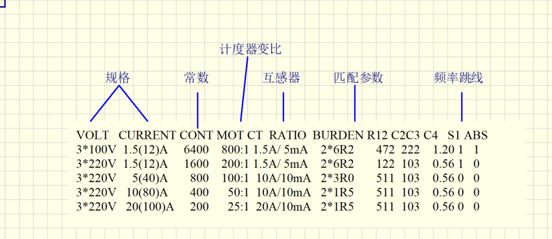

该方案采用了国产三相计量芯片7752主要面向低成本三相电能计量,已量产成熟可靠稳 成本优 精度高。性能优良, 做为电能计量行业的从业者或者电能计量行业新人参考学习之用!  必定网上资料众多真正量产几乎没有。
所以该量产方案具有绝对的参考价值。

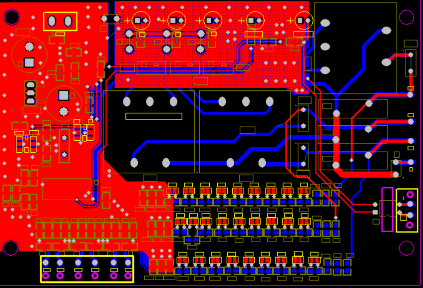

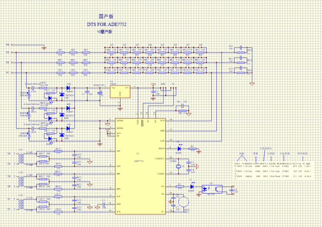

PCB SCH原理图   PCB为三相变压器方案  SCH为三相阻容方案 区别在于电源 后面详细参数见SCH配制 很详细  PCB布局已经过
EMC及EMI测试 这块做为业内技术人员都清楚,电能表生产技术要求和指标都是很高的。
该电路适合电能计量行业的电子设计人员参考学习, 因为电能表计属于特殊的行业 并不是普通的消费电子产品, 非此行业人员一般不容易理解,  下面对该电路进行必要的说明 。
该电路采用电能计量专用芯片 ADE7752  或国产7752 等其它同型号三相计量芯片均可通用,电流采样 采用了计量级高精度互感器, 成本低方便生产, 过载能力强. 电源采用了变压器供电和阻容分压两种方案,可以长久可靠的使用, 在元件及工艺保证的情况 10年长久性还是可以保证, 显示采用了计度器累积电量.清楚直观 极好的耐久性. 该电路可以自由调整PCB形状适用各种环境下的计量应用.
