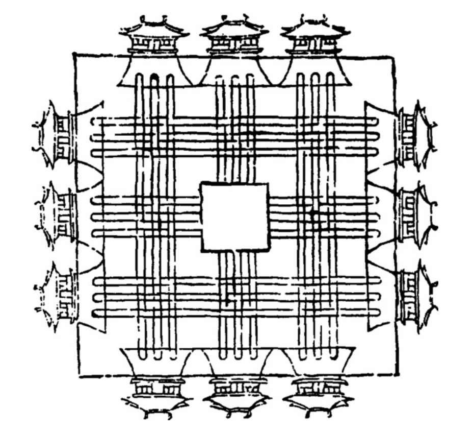

《周礼?考工记》:
中国最早的关于工艺技术的著作:
原文:匠人营国。方九里,旁三门,国中九经九纬,经涂九轨,左祖右社,前朝后市,市朝一夫。
解释:匠人营造的王城,方形,每面九里,各开三座城门,城内有九条横街,九条纵街,每街宽都可容纳九辆车子并行,(城中央是宫城)左设宗庙,右设祭坛,前临外朝,后通宫市,宫市和外朝的面积各方一百步。
▲《三礼图》中的周王城图
对古代都市规划影响:
1.周王城的规划艺匠与“井田制”的土地制度有关。以井田的单位——“夫”作为城市用地的单位。形成了中国早期城市方格网状城市空间布局的总体特征
2.按封建等级,都城有大小,其中道路宽度也不同
3.轴线对称布局
4.“左祖右社,面朝后市”规定了城市重要建筑的布局
5.反映了我国古哲学思想开始进入了都城建设规划,这是古代城市思想最早形成的时代
6.总体来说,它对我国城市规划的影响是极其深远的,唐长安、宋汴梁、元大都、明北京都或多或少的体现了《周礼?考工记》的规划思想。
