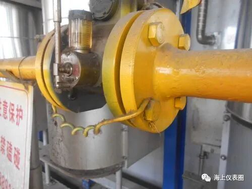

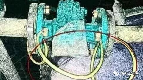

争议2:采用金属螺栓连接的法兰,要不要静电接地?
    有人认为,采用金属螺栓连接的法兰不用静电接地,理由是SH3097第4.3.3条规定“当金属法兰采用金属螺栓或卡子紧固时,一般可不必另装静电连接线,但应保证至少有两个螺栓或卡子间具有良好的导电接触面。”这种理解是不正确的。这条规范是说在满足一定前提下,法兰可不另行设置导线跨接,并不是说可以取消管道的静电接地要求。管道的静电接地要求并不等于要设置静电跨接。
    管道的静电接地,分为直接接地和间接接地两种。直接接地,就是管道静电接地设置直接连接装置主干接地网;间接接地,指管道通过与已接地的设备或者钢结构连接,间接与装置主干接地网连接。所有的设备均设置有静电接地,而所有的管道均与设备相连接,绝大多数管道均为间接接地。
是否设置导线跨接,不仅仅要看设计要求,还要看接头之间的实测电阻。设置导线跨接的必要条件有两个,首先是设计有静电跨接要求。其次,大部分介质(除纯氧、气固混合物以及氢气),只有接头两侧实测电阻大于0.03欧姆时,才需要设置导线跨接。要说明的是,有静电接地要求的,不管做不做实体跨接线,电阻检测是必要程序。另外,对一些特殊的介质,不管接头之间的实测电阻是否小于等于0.03欧姆,均应设静电跨接。这些介质包括纯氧、气固混合物以及氢气。前两者需要设置跨接的原因前面已经阐述,而氢气是因为分子量小,极易泄漏,且爆炸极限范围广,引燃电流小、为安全起见、应设置高等级的静电接措施。
