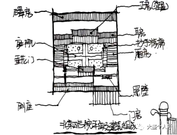

3. 北京四合院的布局及使用特点
(1)中轴对称,等级分明
(2)次序通过门来体现,垂花门的高度和定制是主人等级的标志
(3)院落内向,墙椽厚重,防风沙,防干扰和噪音,噪音低
(4)院落是交流场所,但是确实私密性
(5)建筑密度不高,交通面积比较大
