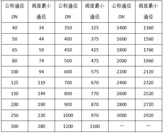

蝶阀的规格尺寸 mm     表1.19
四、验收方法:
1、外观检查:外表面光滑,无影响外观的缺陷。
2、测量:用游标卡尺测量壁厚,用卷尺测量长度。
3、试验方法:抽样检测,结构牢固,启闭灵活。
4、资料要求:合格证及检测报告。
