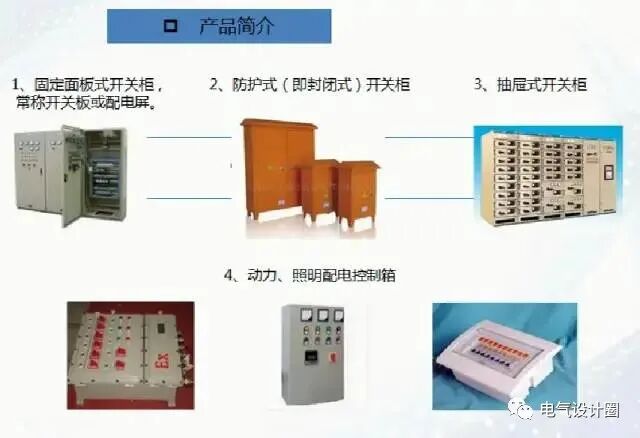

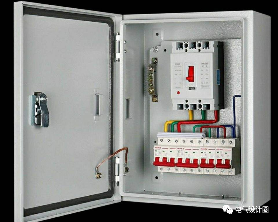

配电箱是非标箱,又叫PC30,XL21,PRIS施耐德原产配电箱。
▲ 配电箱、配电柜

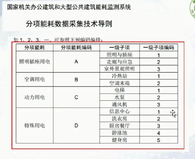

▲ 在公共建筑、节能和绿建有要求
上表中,如果是壁挂式空调一般放在照明做用电一类,分项能耗编码为“A”。空调用电“B”是指大型空调。

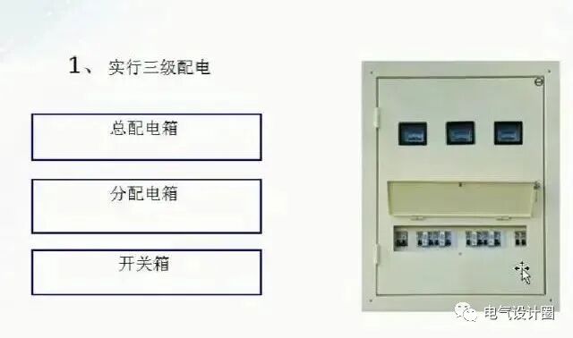

▲ 三级配电
规范提到:低压配电不超过三级,高压配电不超过两级。
三级低压配电:低压柜-楼层箱(某用电点)-设备配电箱(开关箱)。

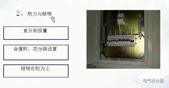

▲ 动力照明分别设置
上面能耗监测的分项能耗数据采集表中,也体现了照明和动力用电要分开设置。照明插座的分享能耗编码为“A”,动力分项能耗编码为“C”。

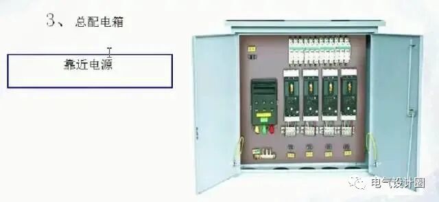

▲ 总配电箱

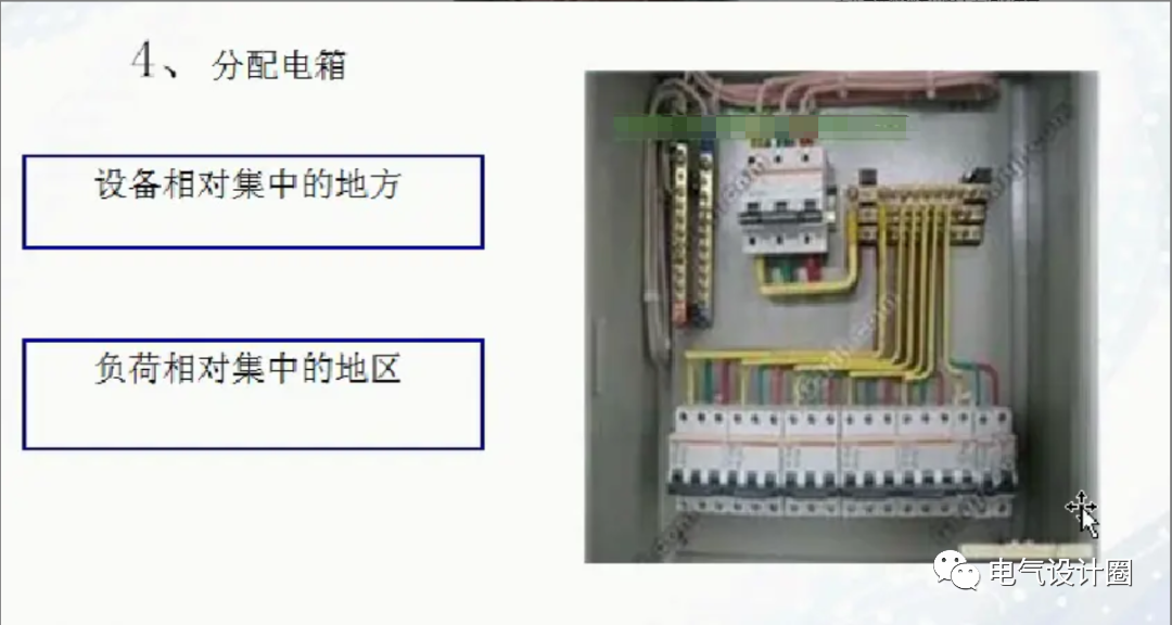

▲ 分配电箱

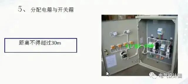

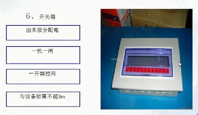

▲ 分配电箱与开关箱

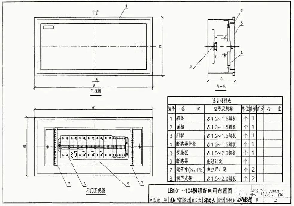

▲ 开关箱(12位)
1P的开关可以装12个,1P的宽度为18mm。

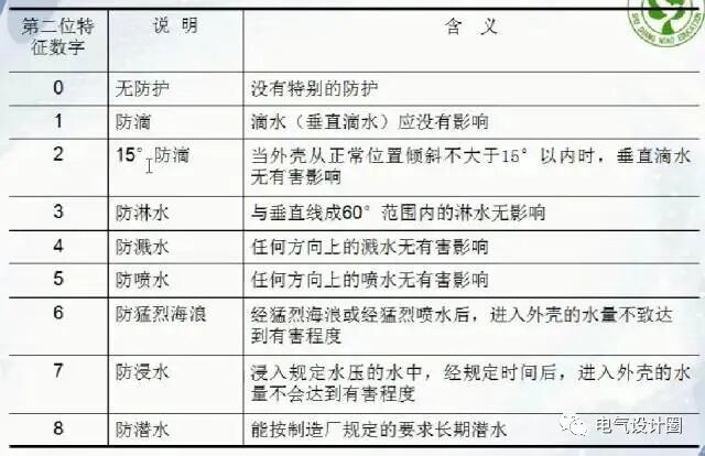

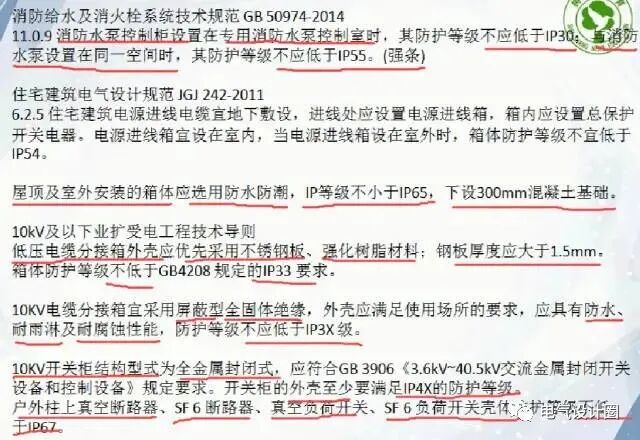

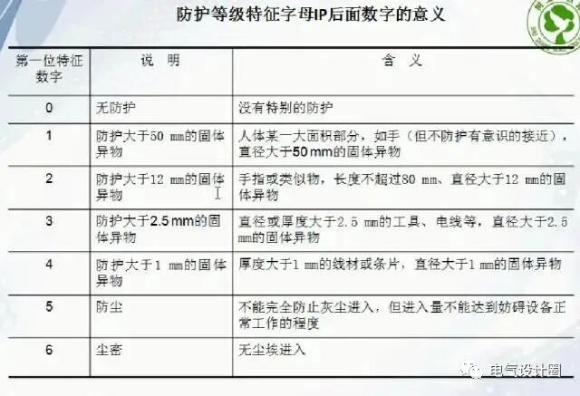

▲ 户外配电箱的防护等级
适用于灯具、配电箱,变压器贴临安装的配电柜防护等级不低于IP3X。
▲ GB 50974-2014
消防设备从双电源到水泵都要求CCCF认证。
