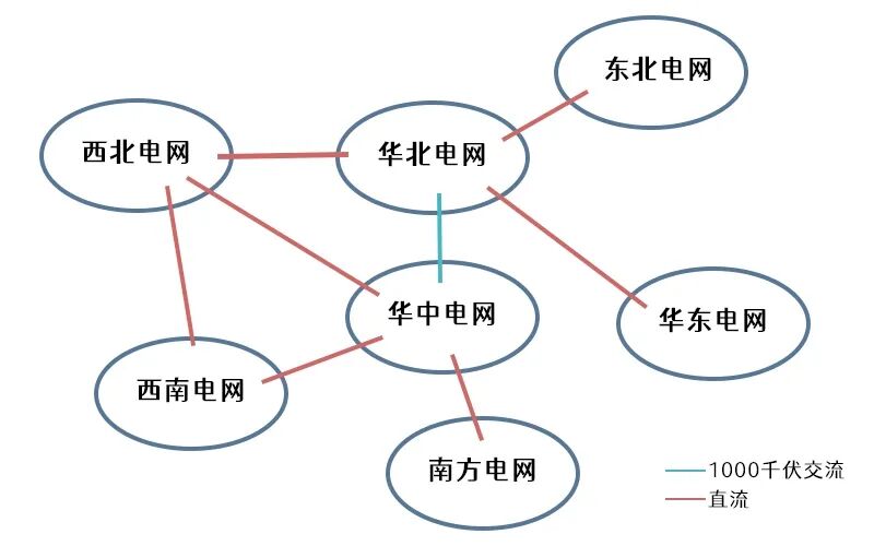

目前,我国已经形成七大区域电网,各个区域电网互联互通,一般通过直流相连接,区域电网内部通过交流联通,形成了完整的长距离输电网网架。如下图:

通过直流互联起来的电网叫异步电网。简单来说,就是用直流相联的两个同步电网是可以异步运行的,即频率可以不用处处时时相同,原理就是通过直流背靠背换流站关联起来,只传输能量不传递频率,我们的东北电网和华北电网就是通过这样的方式连接的。比如A电网稳定运行在50.1赫兹,与他异步互联的B电网可以稳定运行在49.9赫兹。

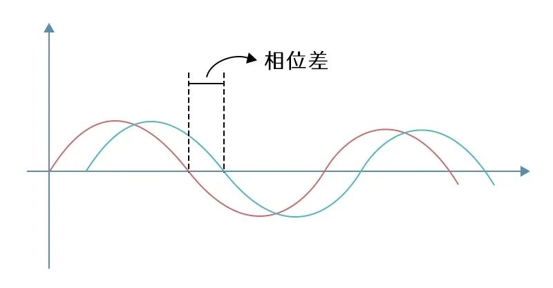

最后说说相位。
这也是交流输电所特有的。相位由电能传输产生,同一时间下,体现在不同位置相位差的形式。如下图所示:
相位差好比两块相同的表,指针转速相同,但同一时刻下,指针的位置不同。这就是比较形象的相位差比喻。[相位与电网互联没啥关系,相位是电网自身的基本参数,交流电网相位一般处处不同。
在交流输电的背景下,我们可以把几个区域电网想象成几块表,表针粗细想象成电压等级,表针转速想象成频率,表针位置想象成相位。
在电压、频率一致,相位差保持稳定的前提条件下,小的电网就能通过交流方式慢慢连接成大的电网。

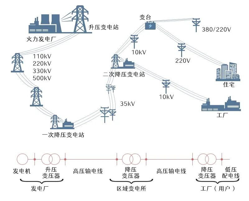

一度电离开电厂,需要经过低压电网、中压电网、高压电网、超高压电网、特高压电网,才能输送到远方,然后再经过超高压电网、高压电网、中压电网、低压电网来到用户家中。所以说,一度电虽然可以秒到您家,但中间走的路还是挺长的,准备工作也要做很多很多。
而这些不同层级电网是一个空间概念,在同一区域内,可能存在不同层级电网的重合。比如我国的高速和国道、县道。从北京前往国内某地,通过引导上高速路的路段、收费站上高速,然后再从收费站、引导下高速路的路段,到省县道,最终到达目的地。
