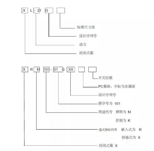

3、型号编制说明

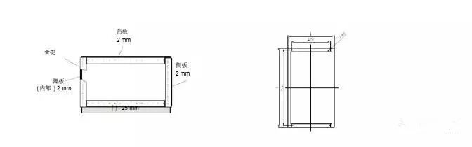

XL-21 、XRM101 系列配电箱(以下简称配电箱)箱体采用优质冷轧钢板通过焊接成型、强度好,箱体不变形、不开裂,金属表面磷化处理后采用静电粉末喷涂进行防护,抗腐蚀能力强。元件安装组装后全部为绝缘导线或母排配线,元件通过滑动板导轨与安装板连接、部分产品可带电更换开关;配套新型PE、N 专用端子,接线简单、安全可靠。箱面框采用防护性能较好的二层门形式、为一体式抽出结构。箱面可采用斜边面框与公司产品保持风格一致,并可实现外观套色需要。元件安装组与箱面框整体装配,通过抽出式结构实现深度调节功能。箱体可根据用户要求设计进出线敲落孔。

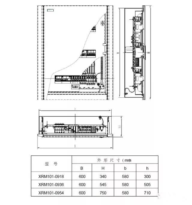

6、外形及安装尺寸
