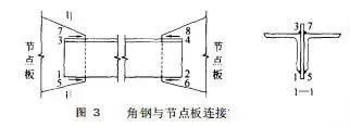

    (2)对用双角钢与节点板角焊缝连接加固焊接时,应先从一角钢一端的肢尖端头1开始施焊,继而施焊同一角钢另一端2的肢尖焊缝,再按上述顺序和方法施焊角钢的肢背焊缝3、4,以及另一角钢的焊缝5、6、7、8。
