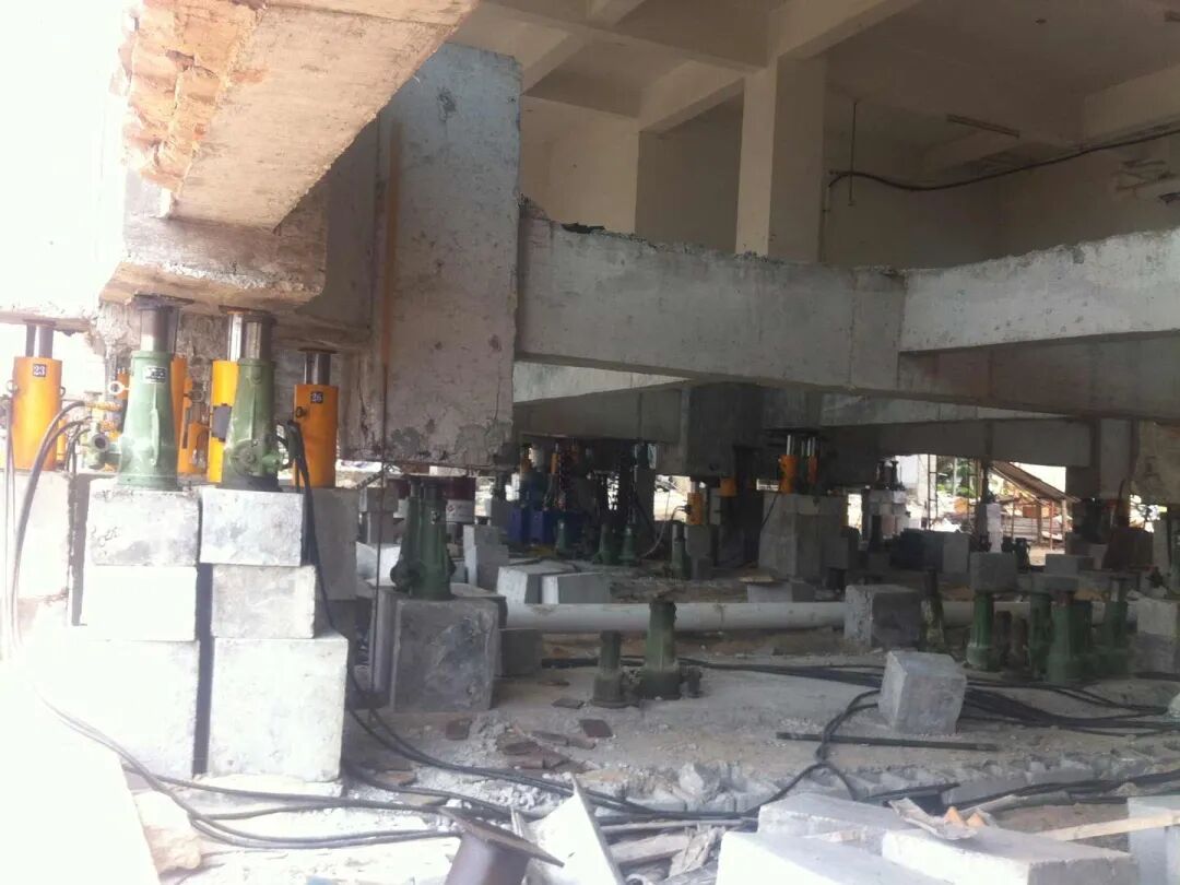

2.1  顶升纠偏法
      顶升纠偏是在建筑物基础沉降大的部位采用千斤顶顶升的办法,通过调整建筑物各部位的沉降量来达到纠偏的目的。
      顶升纠偏分为在建筑物上预先设置顶升设备和对既有建筑物进行整体顶升纠偏两种。后者是在基础框架梁底部设置千斤顶,由原地基提供反力,通过千斤顶的顶升来调整水平位置,顶升后的空隙用砖砌体或楔形铁块妥善连接达到纠偏的目的。顶升纠偏具有可以不降低原建筑物标高和使用功能,对地基扰动少及纠偏速度快等优点。
