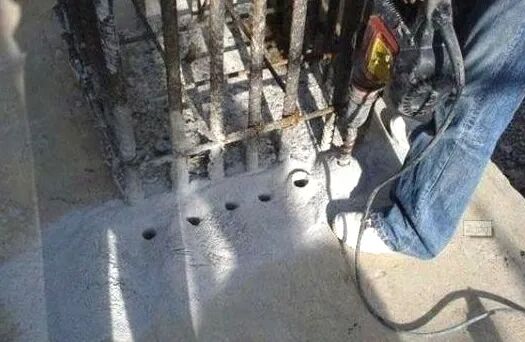

植筋加固用于在原来结构上新增梁板柱等构件或者加大原有构件的截面,主要有改造工程中梁生根的植筋锚固、加层改造中钢筋生根锚固等诸多方面。随着我国经济的快速增长,植筋技术已广泛应用于建筑物的改造和补强加固中,成为梁、板、柱、墙等构件后加连接、重置的有效手段。在结构加固和改造过程中焊接成为不可或缺的钢筋连接方式。本文以不同锚固深度、焊接位置和不同直径的钢筋焊接高温对钢筋混凝土植筋结构的锚固性能影响做下分析。
将植筋受到焊接温度影响的拉拔试验在钢筋混凝土梁上进行。试验梁尺寸和配筋共3根,混凝土设计强度 C30,实测平均抗压强度为38.5N/mm2。植入钢筋Φ12和Φ16两种孔径分别为18mm 和22mm。钢筋材料试验结果:Φ12 钢 筋 屈 服 强 度 401 N/mm2极限强度574.7N/mm2延伸率24.4%;Φ16钢筋屈服强度385N/mm2极限强度548.7N/mm2延伸率22.3%。拉拔试验的设计参数包括锚固长度(7D、10D 和15D 三种)和焊接位置(焊接点到混凝土表面胶层的距离有0mm、100mm、200mm 三种)。
实验采用油压千斤顶对植入的钢筋施加拉拔力使用ZDY—300kN 筒式传感器和 JCQ—301静力荷载测试仪测量拉拔力的大小。试验中钢筋采取分级加载?加载等级10kN每级加载的同时由 YHD30百分表测得此时钢筋相对滑移量数据由 TDS303数据采集仪自动采集直到破坏。

(l)通过拉拔试验,对两种钢筋(?12和?16)采用了三种锚固长度(7D10D和15D,D为钢筋直径),在三种不同的焊接位置(测得距离落弧点分别为0mm 100mm和200mm)焊接。结果表明,焊接位置距离为0mm时,滑移量都很大,极限承载力受到极大影响。随着锚固长度的增加,植筋的滑移量逐渐减少;当焊接位置大于100mm时,焊接温度对初始滑移有明显影响,但是对极限承载力和滑移总量影响较小。焊接位置距离为200mm 时,焊接温度对植筋的影响不明显。
(2) 施工建议:锚固长度过小直接影响到极限承载力,增大植筋的滑移量,所以,植筋的锚固深度必须符合设计的要求;适当地增加锚固深度有利于植筋极限承载力的提高。但是为了防止初始滑移量的增大,在植筋中焊接位置距离植筋胶层应大干200mm,或者采取适当的降温措施。
