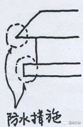

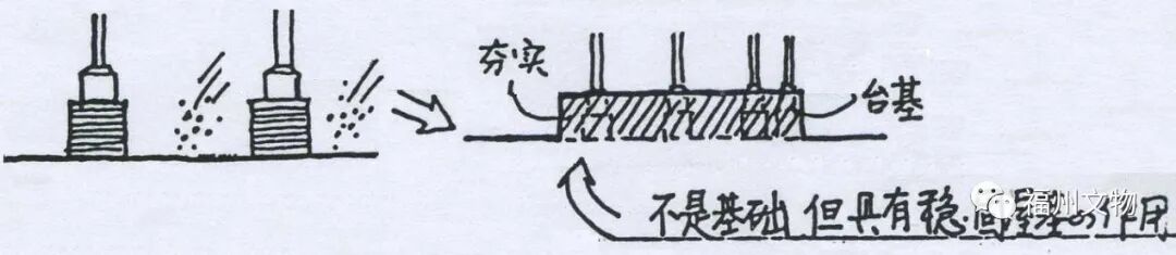

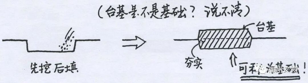

一.台基的作用
防水避潮
稳固基础

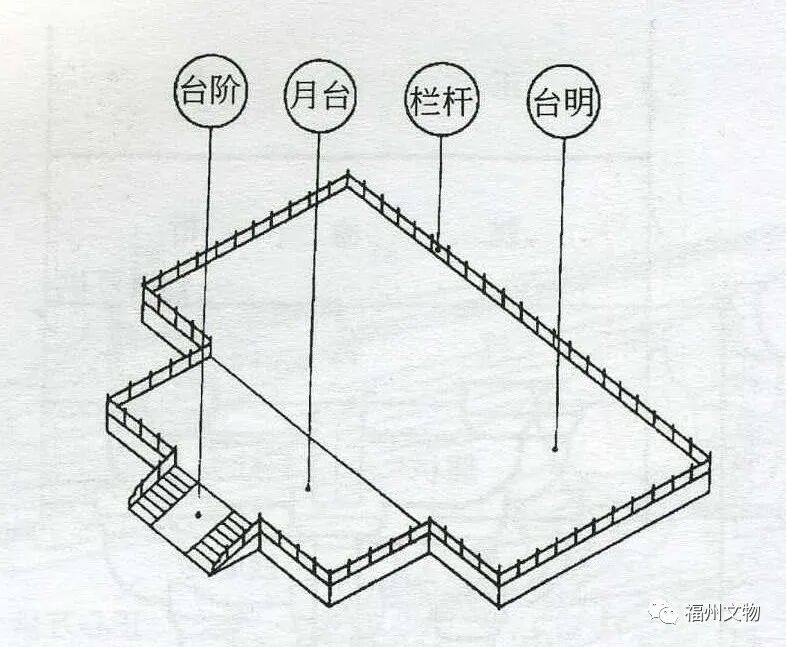

二.台基的基本构成
台基的主体:台明

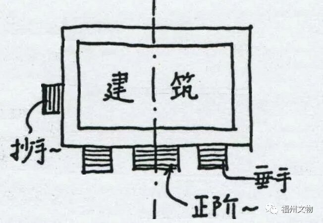

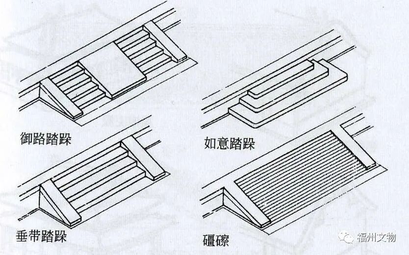

台基的踏步:台阶
台阶的几种形式如下:
▲罗源县陈太尉宫御路踏跺
台基的栏杆:勾栏
(台基高时设勾栏)
04

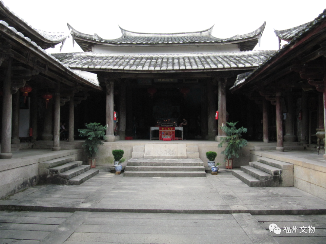

台基的延伸:月台
(高等级的建筑才有,
比台明低一个台阶)
月台分为两类:
①正座月台
②包座基月台(用于大门上)
▲福州文庙大成殿月台

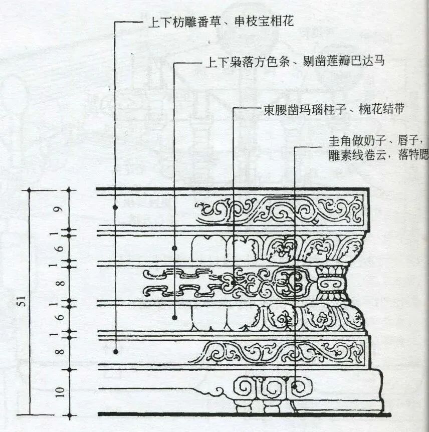

①普通台基    ②须弥座台基
▲清式须弥座的构成
须弥座台基:
把台明做成须弥座的台基
(高级建筑采用)
